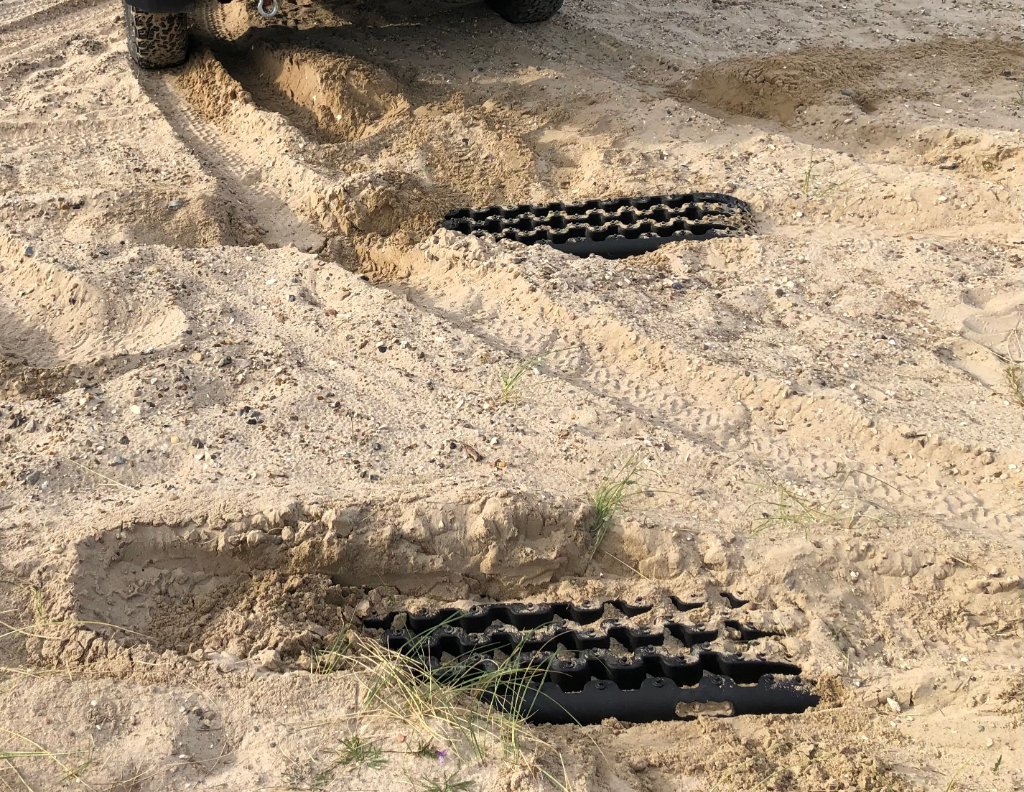

:?: Thema Sandbretter: Habe hier noch nicht so richtig was gefunden. Welche Produkte nutzt Ihr und wie habt Ihr diese befestigt? Bisher habe ich bei meiner Recherche die MATRAX MKII und als Befestigung die Tactic Vans magnetische Pins in die engere Wahl gezogen. Gibt es insbesondere zu den magnetischen Pins von Euch Erfahrungsergebnisse?

ich hab die hier:
Maximum Traction von Nakatanega.
Hinten am Heckträger verschraubt und mit Stahlseil gesichert.

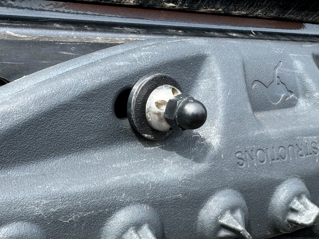

MAXTRAX II an Airlineschiene mit diebstahlhemmenden Muttern befestigt.
Ich denke unbefugte Dritte finden die magnetische Halterung samt MAXTRAX auch ziemlich cool :D

@RagingBull: wie immer von dir eine schlaue Idee. Hast du mehr Infos zu der Mutter für mich? Außerdem, wie öffnest du diese wenn es schnell gehen muss?

Hi Jan, die Muttern gibt's im 4er Set mit zugehöriger Spezialnuss z.B. bei adventure-xperience.de
Wenn's schnell gehen muss, Nuss auf Ratsche stecken und los geht's :D
