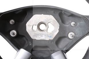

Ich möchte mich hier mal anschließen... ich hatte mir jetzt auch (vermeintlich ) alles für die Umrüstung besorgt und musste feststellen , dass das neue (gebrauchte) Lenkrad nicht passt. Gab es hier ein Jahr, in dem dieses geändert wurde? Laut Verkäufer sollte es für den Sprinter (906) passen ...
Edit: beim alten Lenkrad sind die Öffnungen u.a. für das Airbagkabel links und rechts. Beim gebrauchten, was rein sollte sind diese oben und unten (und der 'Halter' für besagtes Kabel passt nicht durch die Öffnung). Ich kann leider kein Bild hochladen, da "der Speicher nicht ausreicht"

Ich habe ich einem anderen Beitrag von dir gelesen, dass dein Sprinter BJ. 2015 ist und somit ein MOPF...Thormi hat geschrieben: 14 Sep 2023 14:44 musste feststellen , dass das neue (gebrauchte) Lenkrad nicht passt.
Ab BJ 2013 wurde das Lenkrad geändert ..... aber nach deine Beschreibung könnte dein Lenkrad auch auch einem Vito / V-Klasse stammen ...und dann passen die Bohrungen nicht .... aber dieses sieht genauso aus wie das HL vom MOPF
So sieht das für einen 906 Sprinter MOPF aus
und so sieht das für einen VITO 639 aus
Zuletzt geändert von asap am 14 Sep 2023 15:03, insgesamt 2-mal geändert.

Ja, dann habe ich eins für den Vito bekommen.asap hat geschrieben: 14 Sep 2023 14:54Ich habe ich einem anderen Beitrag von dir gelesen, dass dein Sprinter BJ. 2015 ist und somit ein MOPF...Thormi hat geschrieben: 14 Sep 2023 14:44 musste feststellen , dass das neue (gebrauchte) Lenkrad nicht passt.
Ohne jetzt groß vom Thema abkommen zu wollen:
Der Verkäufer meinte grad, das Lenkrad passe grundsätzlich, ggf. müsse ich den Schleifring wechseln.
Wäre das so ohne weiteres möglich (und sinnvoll)?
