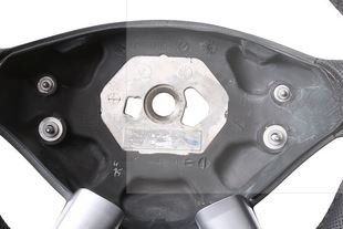

Ich möchte mich hier mal anschließen... ich hatte mir jetzt auch (vermeintlich ) alles für die Umrüstung besorgt und musste feststellen , dass das neue (gebrauchte) Lenkrad nicht passt. Gab es hier ein Jahr, in dem dieses geändert wurde? Laut Verkäufer sollte es für den Sprinter (906) passen ...
Edit: beim alten Lenkrad sind die Öffnungen u.a. für das Airbagkabel links und rechts. Beim gebrauchten, was rein sollte sind diese oben und unten (und der 'Halter' für besagtes Kabel passt nicht durch die Öffnung). Ich kann leider kein Bild hochladen, da "der Speicher nicht ausreicht" 🤔

Thormi hat geschrieben: 14 Sep 2023 14:44 musste feststellen , dass das neue (gebrauchte) Lenkrad nicht passt.
Ich habe ich einem anderen Beitrag von dir gelesen, dass dein Sprinter BJ. 2015 ist und somit ein MOPF...
Ab BJ 2013 wurde das Lenkrad geändert ..... aber nach deine Beschreibung könnte dein Lenkrad auch auch einem Vito / V-Klasse stammen ...und dann passen die Bohrungen nicht .... aber dieses sieht genauso aus wie das HL vom MOPF
So sieht das für einen 906 Sprinter MOPF aus
Selbst erstellt
Selbst erstellt
und so sieht das für einen VITO 639 aus
Selbst erstellt
Selbst erstellt
Ja, dann habe ich eins für den Vito bekommen. 🙄
