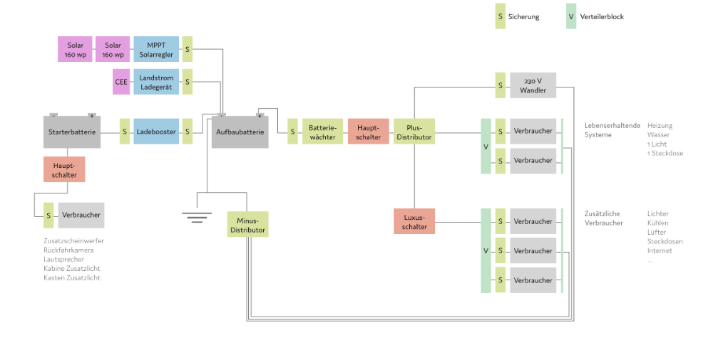

Eine erste Zeichnung, hier fehlen allerdings noch die Dimensionen der Sicherungen, Kabel usw. Die Verbraucher muss ich auch noch genauer aufdröseln.
Stromlaufplan Endzustand: so könnte es am Ende aussehen. Ich möchte mir einen "Luxus-Schalter" einbauen, für die Tage an denen ich Strom sparen muss (man weiß ja nie).
Stromlaufplan: Wünsche und Ziele

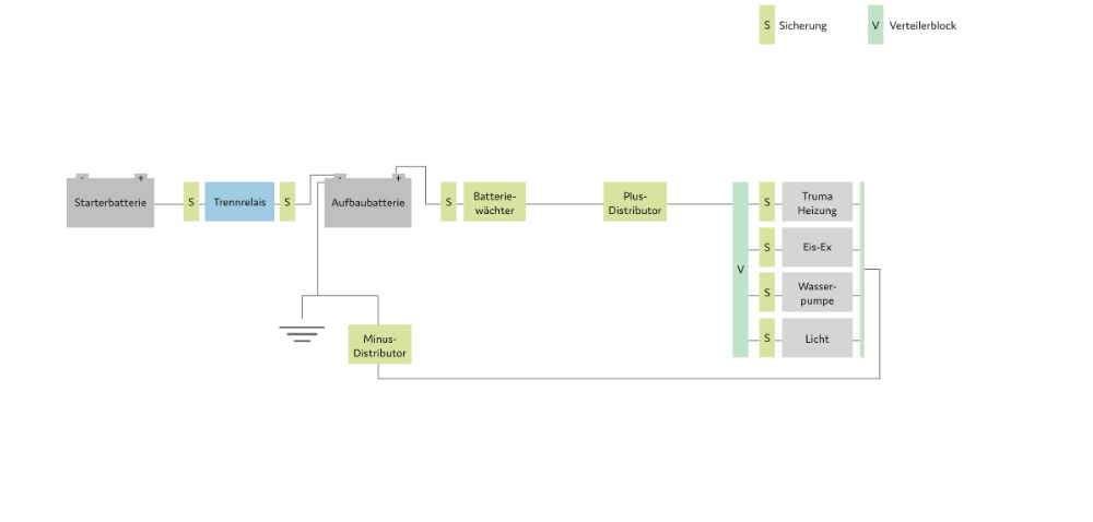

Es ist schon sehr komplex, also muss erstmal eine Basis-Version her für den Anfang. Bald wird mein Gas + Heizung installiert und dafür benötige ich einen Stromanschluss. Mein Ziel ist es also, eine abgespeckte Version zu verbauen und dann im April mit der Erweiterung zu widmen.
Basisversion: Ich habe am Anfang eine überschaubare Anzahl an Verbrauchern. Das Trennrelais wäre übrigens die einzige Komponente, die ich später ersetzen würde. Die Kosten halten sich hierfür aber in Grenzen, daher ist es ok. Ein guter Ladebooster hat schließlich auch seinen Preis.
Basis-Version
Basis-Version

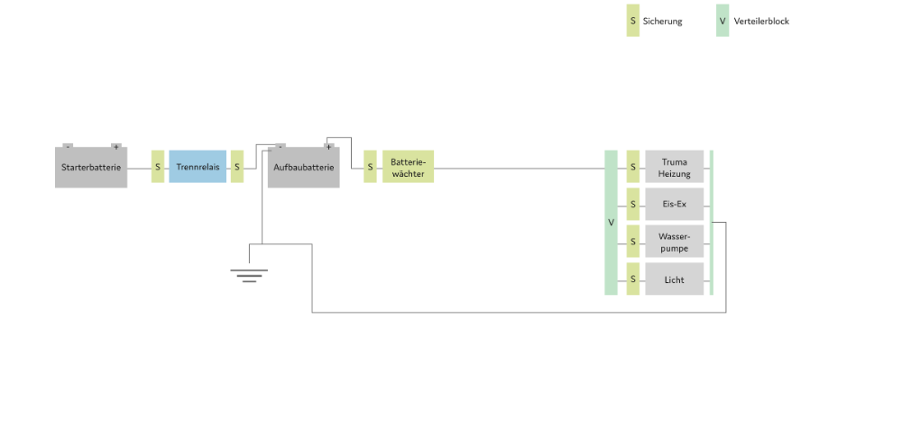

Oder funktioniert bereits diese Minimalversion? Ohne Plus- und Minus-Distrubatoren und jegliche Zusätze?
Minimal-Version
Minimal-Version
Über eine Bewertung der Pläne würde ich mich sehr freuen. Ich habe mehrere Pläne studiert und offensichtlich führen viele Wege nach Rom. Vielleicht haben manche auch viel Unnützes installiert, so genau kann ich das nicht bewerten.
Vielleicht habt ihr auch Links zu (euren) Plänen oder Blogs, oder direkte Links zu Produkten die ihr verwendet habt, zb welche Sicherungen ihr benutzt hat, Batterieklemmen, Kabel, Verteilerblöcke, Sicherungskasten usw. Brauche ich am Anfang einen Shunt? Oder ein Masseband? Tipps und Erfahrungen zu euren Kabelquerschnitten nehme ich auch gerne an :)
Bei der Wahl einer Batterie dachte ich direkt an etwas zwischen 120 und 180 Ah AGM. Ich muss meinen Sitzkasten aber noch ausmessen, denn ich würde gerne die Option haben eine 2. Batterie zu nachzurüsten.
P.S.: bevor hier jemand einen Herzkasper bekommt: Die initiale Installation mache ich mit einem befreundetem Elektriker. Ich will aber trotzdem alles wissen und verstehen, weshalb ich viel lese und Fragen stelle. Ich möchte (muss) alles selber kaufen, dazu einen Plan ausarbeiten und möchte alles selber installieren und später erweitern. 8)

So ganz grob & schnell überflogen sieht das sehr ordentlich durchdacht aus.
Ich behaupte: deine kleinste Version funktioniert schon sehr gut - bis auf die bekannte Problematik mit den Wald-&Wiesen Trennrelais und der Sprintereigenen Ladeelektronik.
Meine Tipps:
1. überlegen, ob eine Komplettlösung a la Votronic-Triple & Konsorten in Frage kommt. Alternativ die Lade-Booster Varianten. Und gerne gleich ein billiges 230V Ladegerät ins Auto legen ;-)
2. wenn möglich, gleich passende Kabel oder Leerrohre im Vorfeld verlegen, auch wenn später erst die Bauteile angeschlossen werden.
3. Der CEE für Landstrom ist in deinem Plan nicht zwangsweise erforderlich - da täte es auch ein Schuko :oops: Ich würde aber den CEE verbauen und gleich eine sinnvolle Nutzung daraus machen. Schukodosen mit Landstrom innen sind besser, als erst auf 12V, dann wieder per Wandler auf 230V!
4. Apropos Wandler: der wäre das erste, was mit "luxusschalter" aus gehen sollte! Einen schlechteren Wirkungsgrad haben ganz wenige andere Geräte. Der ist echt die schlimmste Sünde, wenn du Energie sparen musst. Und: Der saugt auch im Leerlauf...
5. die Distributoren würd' ich mir klemmen. Was ist das schon groß anderes, als eine Klemmleiste mit Sicherungen? Also reicht auch eine Klemmleiste mit Sicherungen / ein Sicherungsblock.
Und mehr als einen auf der + Schiene braucht es IMHO auch nicht.
Bei den Solarmodulen ist mein Tip: Stufenweise ausbauen.
Plane mit 3-4 Modulen (Gesamtleistung 300-500W) und fange erstmal mit einem an. Achte aber drauf, daß du in den nächsten 1-2 Jahren baugleiche nachkaufen kannst und lege insbesondere den Solarregler gleich ausreichend an.
Ich glaube, du kommst schon halbwegs mit deiner 320W Idee hin.

Bleibt wenig dazu anzufügen.
Aber grundsätzlich würde ich die ganze Ladeelektronik von vorneherein auf den Endausbau auslegen.
Und daran auch nicht unnötig sparen!
Und bau von Anfang an einen Ladebooster ein!
Der erwähnte Triple von Votronic wäre als Allround-Ladegerät gut geeignet. An den Geräten würde ich nicht sparen.
Die Nachträgliche Aufrüstung auf leistungsfähigere Geräte ist wieder ein riesen Zinnober mit anderer Kabelei etc.
Sparen kannst Du zunächst an der Batteriekapazität und Solarfläche.
Exceltabellen sind nett, wie es sich wirklich verhält merkst Du dann im realen Alltag.
Und kannst dann schrittweise z.B. mit Solarplatten aufrüsten.
Überleg Dir ggf. einen günstigen Generator, den Du bei Bedarf anwerfen kannst, wenn es wirklich eng wird.

Ladebooster: kannst du mir da einen empfehlen? Die "guten" kosten halt auch gleich wieder 300-400€. Wobei ich einen günstigeren gefunden habe von Schaudt mit recht guten Bewertungen. Aber weiß jetzt auch nicht was der so taugt...?
https://www.campingshopwagner.de/produc ... oster.html
Diese Triple-Modelle von Votronic schaue ich mir auch mal an, das kannte ich noch gar nicht.
Landstrom: ja auch eine gute Idee. Ich habe mich damit noch nicht so ganz auseinandergesetzt. Ob nun CEE oder Schuko, beides soll möglich sein (und gerne auch Typ 2 :D )
Sinuswandler: das ist ja meistens nur eine Box mit zwei integrierten Steckdosen. Ich dachte wenn ich die Box ausmache, dann zieht der kein Strom? Also dass er schon seinen eigenen Schalter hat? Ansonsten bekommt der seinen eigenen Schalter, damit mir das nicht die Batterie leerzieht.
Bei den Solarmodulen wollte ich die 160 wp von Offgridtech nehmen, die Firma gibt es hoffentlich noch länger und die Preise sind in Ordnung. Die Größe ist noch gut und ich denke 2 bekomme ich problemlos auf das Dach. Die größeren Module nehmen ja auch mehr Platz in Anspruch. Wenn die von den Maße quer auf das Dach passen, dann sind ja noch mehr möglich. Ich muss das bei Gelegenheit mal genau ausmessen.
Bezüglich der Sicherungskasten: Hast du da einen Tip für mich? Ich finde nur Blöcke mit max. 10 Sicherungen. Wenn ich aber angenommen 23 Verbraucher hätte, bräuchte ich dann 3 dieser Blöcke, oder gibt es auch größere im KfZ-Bereich?

Die Kühldaten hab ich jetzt nicht auf Plausibilität geprüft... :cry:
Das ist aber auch immer eine Frage, wieviel man kühlen muss und welche Temperaturdifferenz. Klar, wenn die Karre innen schon 50Grad hat, läuft der leere Kühli mehr, als ein voller bei' schattigen' 10Grad. Meiner steht am Boden und kann gut nach oben/außen ablüften. Einen Energiepuffer kriegt man dann auch, wenn man bei überschüssigem Strom alles viel zu tief kühlt... 8)
Der Schalter am Wandler schaltet diesen i.d.R. aus. Nichtsdestotrotz: von 230>12>230 kostet dich locker das doppelte an Energie, als wenn du bei 230 bleibst - zumal deine Geräte intern eh nochmal runterwandeln....
23 Sicherungen finde ich auch viel zu viel!
Wenn du Beleuchtung auf zwei Kreisen hast (davon evtl. 1x Bordnetz), dann Wandler, Kühli, Wasserversorgung, Internet/Laptop/Sound, 1-3 12 Steckdosen, Heizung sowie Lüftung; was kommt zu diesen 8-9 noch dazu?
Den votronic kenne ich auch erst seit dem Forum - und meine Bordelektrik als 'Teilzeit-rollheim' kommt aus Kostengründen ohne ihn aus.

Für den Anfang werde ich also die Minimalversion einbauen und mir dafür einen kleinen Ladebooster suchen.

nomadpix hat geschrieben: 06 Mär 2018 23:35Und ähm... was die Sicherungen oder Anzahl der Verbraucher angeht :oops: da könnte ich durchaus auf eine höhere Nummer kommen, wenn ich all meine Ideen umsetze. Ich möchte zb 3 Lichtkreise an der Decke/Wand haben (vorne, hinten, Ambient), einen in der Heckgarage, und evtl 1-2 weitere in diversen Schränken (die bei mir auch teilweise unter dem Bett sind). Allein für das Licht im Innenraum hinten käme ich also auf 6 Kreise. Außerdem brauche ich eine Leselampe :oops:
Bitte verwechsle nicht Kreise mit Verbrauchern!
Du kannst ja durchaus etliche Lampenkreise zusammen auf einer Sicherung betreiben. Klar, wenn die dann fliegt, wird es dunkel und die Fehlersuche dementsprechend schwerer. Nur: Zuhause hast du ja auch nicht für jede Lampe & jede Steckdose eine Sicherung. Manchmal ist es auch viel einfacher, den Fehler einzugrenzen, wenn mehrere Verbraucher gleichzeitig tot sind.
Nur müssen eben Leitungen & Steckverbindungen ausreichend groß dimensioniert werden, dass die Sicherung durchbrennt, bevor die Installation Schaden nimmt.

nomadpix hat geschrieben: 07 Mär 2018 07:58
Den Engel gibt es hier für "nur" 500€ https://www.campingshopwagner.de/produc ... --40L.html
Ich finde die Idee gut, auch eine tragbare Kühlbox zu haben um diese mal im Pkw mitzunehmen.
Die hab ich auch, 1A seit 10 Jahren.
Ich hab den Votronic MPP Solarlader http://www.votronic.de/index.php/de/pro ... 50-duo-dig
und den B2B Booster VCC
http://www.votronic.de/index.php/de/pro ... ureihe-vcc
cheers Martin!
2017 316 4x4
2023 Model Y
1980 Citroen Mehari
2021 Seat Mii electric
nomadpix
Beiträge: 434
Re: 316 CDI L3H2 wird Tiny Home und Abenteuermobil
#180
Beitrag von nomadpix »
Darth Fader hat geschrieben: 07 Mär 2018 09:09 Bitte verwechsle nicht Kreise mit Verbrauchern!
Na klar, absoluter Denkfehler von mir! :roll:
Danke!
