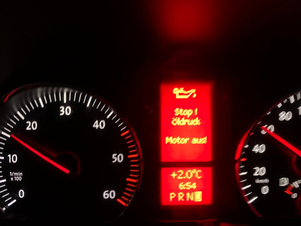

Hi zusammen,
ich mach ja schon eine ganze Weile mit meinem HL Umbau rum. Es funktioniert eigentlich alles, Lenkrad geht auch komplett, nur bekomme ich eine Warnmeldung Öldruck, wenn der Motor das erste Mal über 1500 u/min dreht. Die Meldung bleibt dann auch solange, bis ich die Zündung aus mache. Der Codierer meinte, man müsse den Tacho jetzt noch bei Mercedes auf die eigentliche Fahrzeugausstattung umschreiben. Das könne er aber nicht. Wie ich mittlerweile weiß, ist es ein Crafter Tacho und keiner vom Sprinter. Deshalb kann ich mir irgendwie nicht vorstellen, dass es damit getan ist bzw. daran liegt.
Leider habe ich es bislang nicht geschafft an die Schaltpläne für einen Crafter Highline und einen Sprinter Highline zu kommen, um mir mal die Pin Belegung anzusehen. Mein KFZlet bräuchte dazu Fahrgestellnummern der jeweiligen Autos.
Kennt jemand diese Thematik?
Beste Grüße
Simon
Beste Grüße
Simon

Der MB Sprinter 2 und der VW Crafter 1 haben unterschiedliche Motoren, daher auch andere Motorsteuergeräte ...daher wird es wohl sehr schwierig das VW KI mit dem Steuergeräte von MB richtig kommunizieren ...DerSimon hat geschrieben: 09 Mai 2022 12:09 Wie ich mittlerweile weiß, ist es ein Crafter Tacho und keiner vom Sprinter. Deshalb kann ich mir irgendwie nicht vorstellen, dass es damit getan ist bzw. daran liegt.

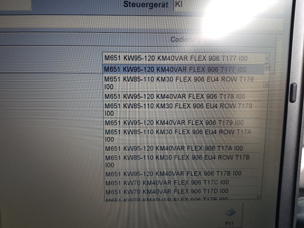

Die Motorenauswahl in deinem Bild ist, soweit ich das im Kopf habe für die Wsrtungsinterwallanzeige. Aber generell sind in den KIs die Parameter für Sprinter und crafter hinterlegt. Die Lösung für das Problem sollte somit parametrierbar sein.

Hi zusammen,
vielen Dank für eure Antworten. Wenn es wirklich nur an einem Parameter liegt, wäre das natürlich super. Der Codierer hatte beim letzten Besuch länger in den Paramtern gesucht und ist nicht fündig geworden. Vielleicht fahre ich tatsächlich mal zu Mercedes und schildere mein Problem. Hoffentlich findet sich ein williger MA.
beste Grüße
Simon

Denn Weg kannst du dir sparen, du brauchst da eher einen willigen Codierer .... der sich gut mit DAS Xentry auskennt ...DerSimon hat geschrieben: 09 Mai 2022 16:43 Vielleicht fahre ich tatsächlich mal zu Mercedes und schildere mein Problem. Hoffentlich findet sich ein williger MA.
