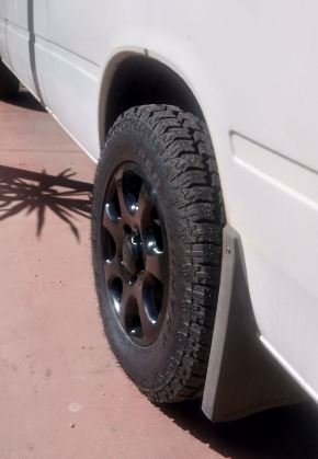

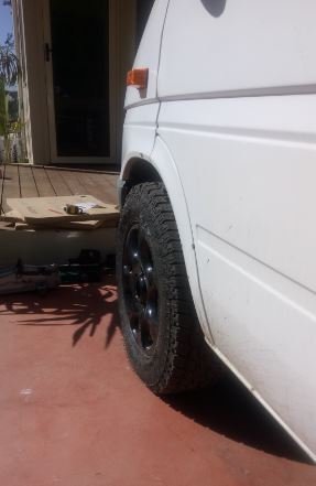

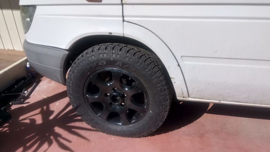

Hab endlich meine 245/65 R17 drauf...
DIe Flex musste kurz ran, aber nun passt es.

sieht fett aus!!!madmat666 hat geschrieben: 17 Sep 2018 02:12 Hab endlich meine 245/65 R17 drauf...

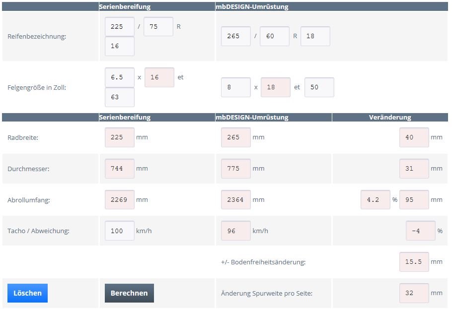

Ein Kunde fuhr heute beim Tüv Nord vor, um nachzufragen, ob dieser 265/60R18 einträgt, doch "sein" Prüfer ist im Urlaub. Dessen jungdynamischer Kollege allerdings hatte bereits dessen "Prüfung" abgeschlossen, ohne überhaupt nach der Zulassung und/oder dem Gutachten gefragt zu haben.
Es geht um einen 319er 4x4 mit serienmäßigen 225/75R16C, der 265/60R18 bekommen soll und sogar schon zusätzliche Abdeckungen an der VA hatte. Dessen Tacho eilt mit 225/75R16C der Realität (GPS) bereits 6% voraus.

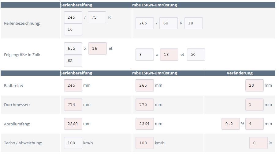

- Beiträge: 6181
245/75R16 = 265/60R18
