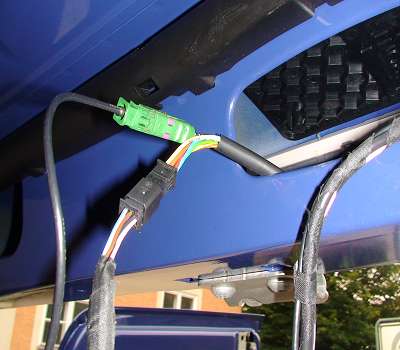

Re: Rückfahrkamera nachrüsten
Sprinter_213_CDI hat geschrieben:HalloMatze76 hat geschrieben:Was haltet ihr von den Kameras in der Bucht wo z.B. die Kamera in der 3. Bremsleuchte integriert ist oder sogar im Mercedes Emblem in der Hecktür?
Das kommt auf den Blickwinkel an.
Die original schaut von oben herunter und damit ist das rangieren sehr easy. Und sie steht oben ein wenig über, damit wird die auslaufende Tür ein wenig überbrückt.
So ist easy ...
Ich habe mir diese auch so ziemlich gleich als Erstes in das neue Auto eingebaut.
dritte Bremsleuchte abschrauben, Moosgummsitreifen entfernen, neuen Moosgummistreifen auf die integrierte Bremsleuchte kleben, festschrauben. Wassertest erst skeptisch durchgeführt, aber alles gut,passt, dicht und trocken.
Kabel nach vorne durchgezogen, und nun kommt es, da mein Audio 20 keinen Kamera Eingang hat, habe ich mir mit einer erst als provorisch gedachten Lösung beholfen, die jetzt aber so gut dass ich es dabei belasse:
Rückfahrspiegel-Bildschirm ebendort aufgehängt, Kamera-Kabel von hinten und Strom vom Sicherungskasten/Dauerplus in den Fahrerhaushimmel geholt, Deckenleuchte ausgeklipst, einen Ein/Aus-Schalter in die Himmel-Ausbuchtung gelegt und beide Geräte, also Bildschirm und Kamera, an eine gemeinsame Stromleitung gelegt.
Nun ist meine Rückfahrkamera jederzeit mit dem Bildschirm anschaltbar, also im Stand, beim Rückwärts, wie beim Vorwärtsfahren, im Stadtverkehr, auf der Autobahn, und natürlich auch bei ausgeschaltetem Motor. Das Bild ist innert zwei Sekunden da, also keine Wartezeit zum Hochfahren der Systeme.
Bin zufrieden.
EInzige Verbesserungsmöglichkeit wäre noch ein Navi-Monitor der Videosignale entgegennimmt und einen Aktiv-Fuss hat, also keine Kabelumsteckerei wenn das Navi beim Abstellen des Fahrzeugs abgenommen wird. Habe noch nichts passendes gefunden, wird aber kommen, da bin ich mir sicher.
Bin am Überlegen, mir eine Kamera als Ersatz auf Halde zu legen, habe vor den Sprinter +/- zehn Jahre zu fahren, und wer weiss ob man am Ende der Lebensdauer der Kamera (<10 Jahre?) noch Ersatz bekommt.
Viele Grüße, OutdoorSprinter
Servus!
Hast Du von Deinem Ausbau bzw. Anbau auch ein paar Bilder?

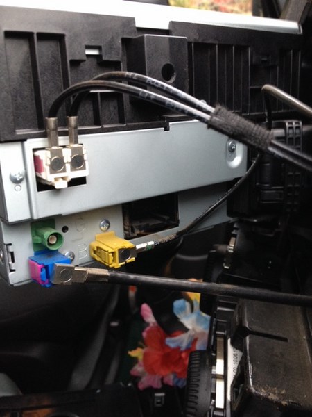

Ich versteh das richtig?
Kamera mit Fakra-Chinch Adapter ans Comand APS und freischalten lassen?
http://www.maxxcount.de/video-adapter-f ... 0wod61EFBw
Ja!
