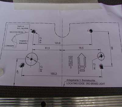

Sintra_Man hat geschrieben:
Zur originalen MB Kamera gehört auch eine Bohrschablone. Diese ausrichten, fixieren und abbohren.
Muss das Thema nochmal kurz hochholen:
Da der User Sintra_Man anscheinend nicht mehr aktiv ist - hat jemand nach erfolgreichem Einbau noch die Bohrschablone übrig?
Danke!

Tasman hat geschrieben: Muss das Thema nochmal kurz hochholen:
Da der User Sintra_Man anscheinend nicht mehr aktiv ist ...
Doch den gibt es noch, der mußte aber mal seinen Namen wechseln weil was mit der EDV war. Ich schau mal nach ob ich sie noch habe, denke schon. :wink:
Gruss Holge

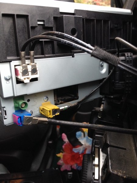

Und up.
Ich versteh das richtig?
Kamera mit Fakra-Chinch Adapter ans Comand APS und freischalten lassen?
http://www.maxxcount.de/video-adapter-f ... 0wod61EFBw
Re: Rückfahrkamera nachrüsten
#158
Beitrag von Gelöschter User »
Ein kurzes "ja" oder "nein" würde mir ja schon genügen. :wink:
jense
Beiträge: 3640
#159
Beitrag von jense »
Ja!
#160
8) Besten Dank!!

Sprinter_213_CDI hat geschrieben: Ich schau mal nach ob ich sie noch habe, denke schon.
Leider hab ich die Schablone noch nicht gefunden, aber die Bilder davon. Man wird .... älter. :mrgreen:
