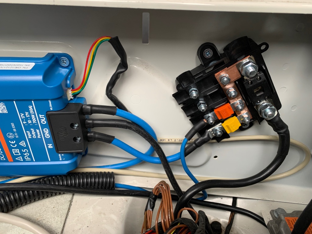

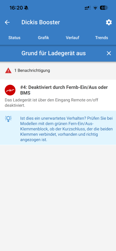

Oder eben komplett ohne D+. Wenn du zwischen L und H die ab Werk befindliche Drahtbrückehast. Ist die drin, kann man per konfigurierter Motorabschalterkennung ( funktioniert über Spannungsmessung an der Eingangsseite, starterbatterie seite) den Booster ein und ausschalten lassen. Ist die Brücke raus, ist der Booster immer aus. Ich habe anstatt der Brücke einen Schalter angeschlossen, der im Armaturenbrett sitzt.
Zur Stromaufnahme:
Der XS (und meines Erachtens jeder andere Booster auch) ist immer an und verbraucht Strom. Ohne dass er an ist funktioniert halt nichts. Keine Erkennung von irgendwas. Kein Bluetooth, kein VEdirect usw.
Ich vermute aber, dass der auch nicht mehr Strom zeigt als ein Autoradio im Standby.
Ich hatte da noch nie Probleme und meiner steht auch mal mehrere Monate ohne bewegt zu werden und ohne Landstrom.

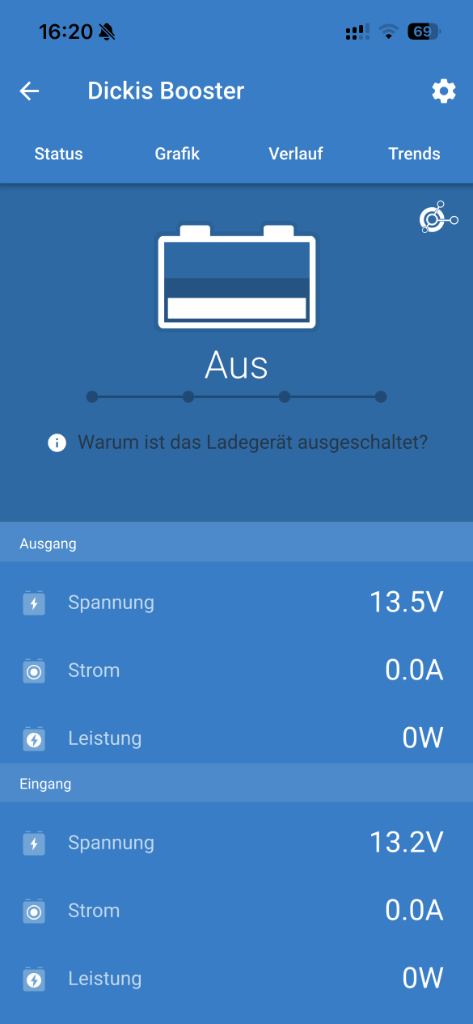

So sieht es bei mir aus. Und so sieht das im XS aus, wenn der Schalter aus ist.
Zur Stromaufnahme:
