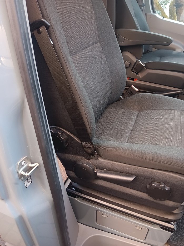

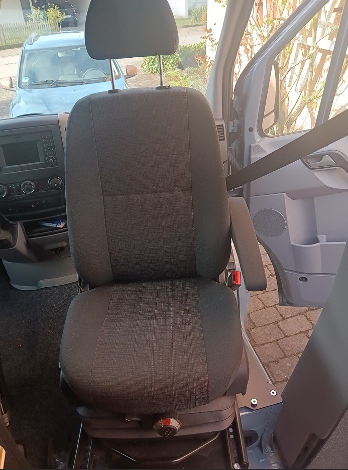

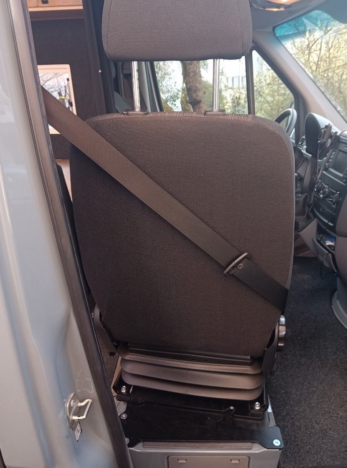

@asap: ich habe das Problem jetzt verstanden. Grundsätzlich funktioniert es ja auch ohne Umbau. Ich nutze den Gurt um die Gardinen tagsüber dahinter zu hängen. Hat mich noch nie gestört, dass der Gurt mitgezogen wird. Mit dem Umbau auf Befestigung an der B-Säule kann es aber wirklich zu Komforteinbußen kommen, wenn der Sitz zu weich federnd eingestellt ist.
Da ein Bild mehr als tausend Worte sagt, habe ich das für die anderen nochmal "visualisiert"
