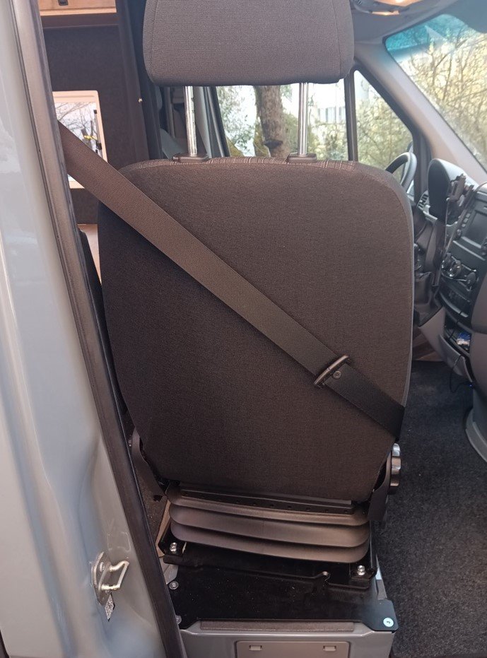

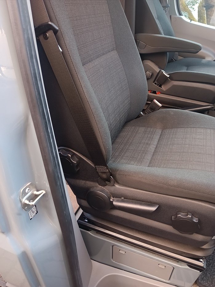

asap hat geschrieben: 18 Mär 2026 10:19 ich habe nun auch den Download-Link für die Zertifikate bekommen .... zum Einbau der Drehkonsole muss ich noch den Sicherungsgurt-Halterung vom Sitz an die B-Säule verlegen.
Gibt es denn Teilenummer für den Schraubensatz zum Befestigen an der B-Säule für den W906
Versteh ich nicht - da muß am Sicherhheitsgurt doch gar nichts verändert werden. Also bei mir zumindest nicht.

Eck hat geschrieben: 25 Mär 2026 11:56 Versteh ich nicht - da muß am Sicherhheitsgurt doch gar nichts verändert werden. Also bei mir zumindest nicht.
Du hast doch auch die Drehkonsole von Audrio verbaut ... wenn die Umlenkung des Sicherheitsgurtes am Sitz angebracht ist, dann dreht doch der Gurt mit und stört dann ....
Eck
Beiträge: 522
Re: Schwingsitz Fahrer Drehkonsole
Beitrag von Eck »
asap hat geschrieben: 25 Mär 2026 19:45
Nee, stört nicht. Du drehst den Sitz immer nach innen. Also den Fahrersitz nach rechts und den Beifahrersitz nach links. Die Umlenkung geht mit....aber hinter dem Sitz.

Ich hab damals auch den Gurt vom Sitz an die B-Säule umgelegt weil es mich so wie es war gestört hätte. Die Schrauben hatte ich mir im Netz bestellt, die hatten Zoll oder Feingewinde, deswegen passte keine normale. Ich weiß allerdings heute nicht mehr wo ich die bestellt hatte.

Schraube A0009903700
Distanzscheibe A0009923010
Sicherungsscheibe A0019947045
Abdeckung Schraubenkopf A6319973286
siehe auch: viewtopic.php?p=168232#p168232

heha hat geschrieben: 25 Mär 2026 17:15 Ist nicht der Gurt beim Schwingsitz desswegen an der Konsole, damit die Bewegung vom Sitz ausgeglichen wird :?:
Der Gurt ist am Sitz selber fest - nicht an der Konsole...dort wäre ja kein Ausgleich zur Bewegung des Sitzes vorhanden.
@asap: ich habe das Problem jetzt verstanden. Grundsätzlich funktioniert es ja auch ohne Umbau. Ich nutze den Gurt um die Gardinen tagsüber dahinter zu hängen. Hat mich noch nie gestört, dass der Gurt mitgezogen wird. Mit dem Umbau auf Befestigung an der B-Säule kann es aber wirklich zu Komforteinbußen kommen, wenn der Sitz zu weich federnd eingestellt ist.
Da ein Bild mehr als tausend Worte sagt, habe ich das für die anderen nochmal "visualisiert" :wink: :
Nachtrag: Konsole von Audrio ist jetzt auch amtlich im Fahrzeugschein eingetragen worden - also voll legal :mrgreen:
