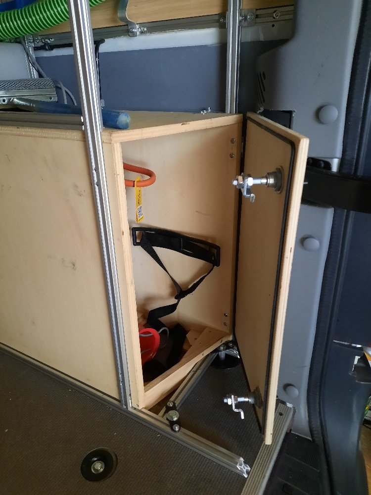

Und weiter geht's mit ein paar Bildern.

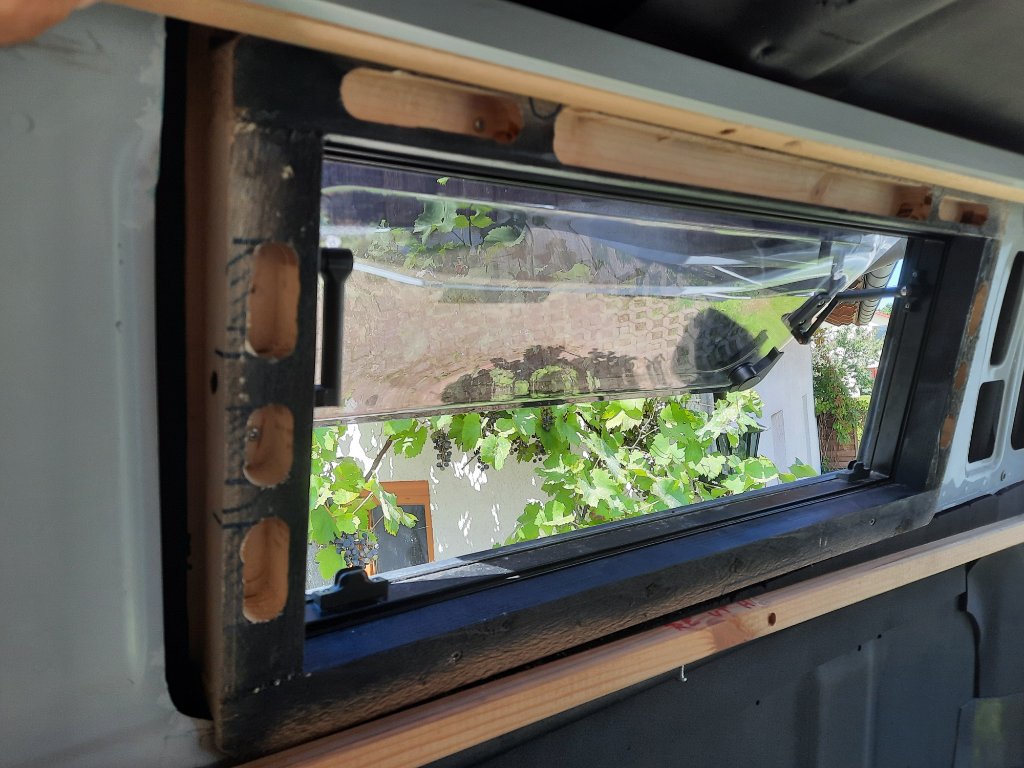

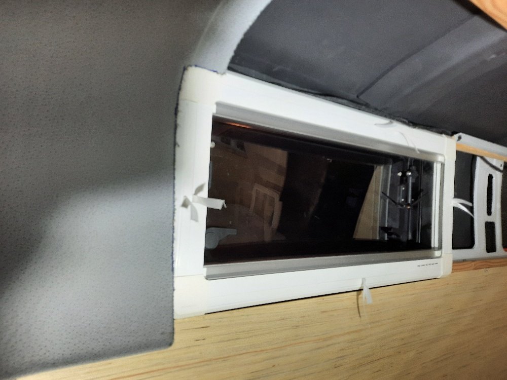

Auf unseren Testfahrten wurde der teilweise noch fehlende Mückenschutz als Problem erkannt.
Also endlich mal je einen Distanzrahmen für die seitlichen oberen Fenster eingepasst, wg Gewicht noch ausgefräst, lackiert und eingebaut.
Ab sofort ist Verdunkelung und Mückenabwehr möglich. :D

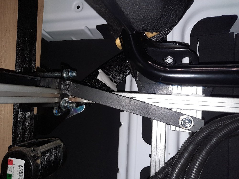

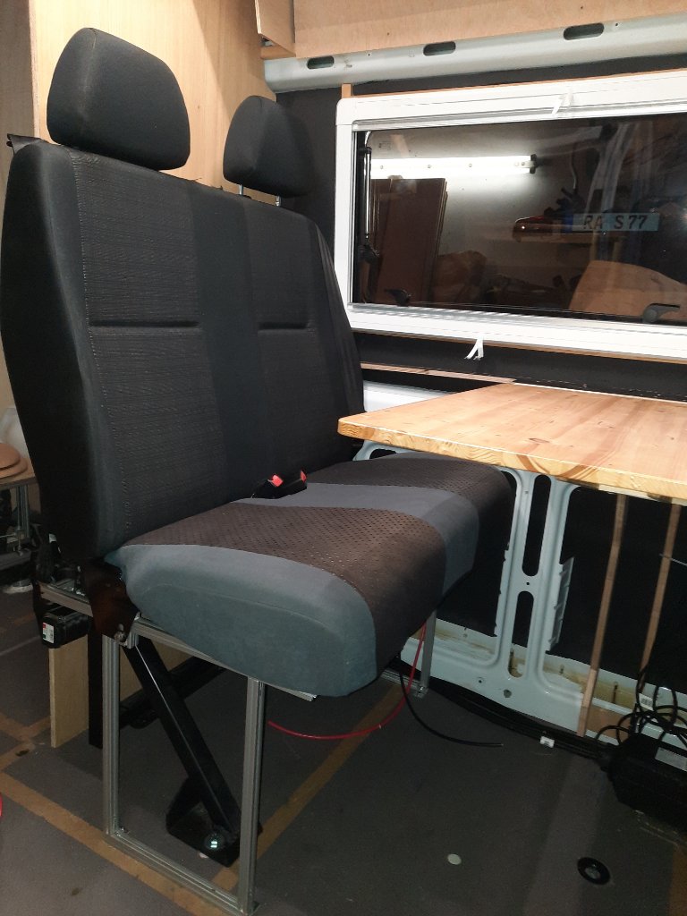

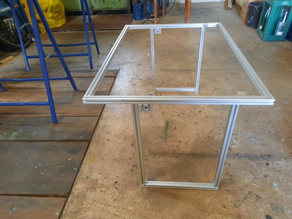

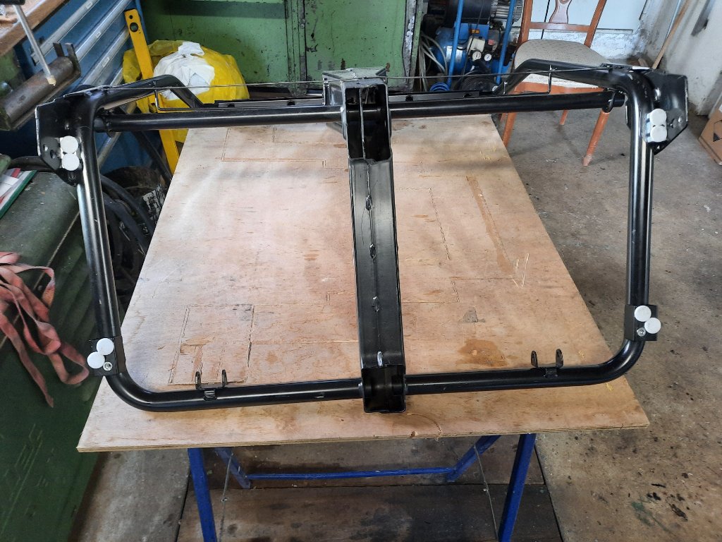

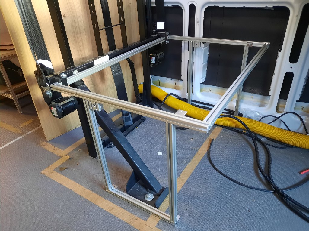

Für die TÜV-Eintragung des Gurtbocks mit den Sitzen habe ich den provisorischen Unterbau durch ein Gestell aus Aluprofilen ersetzt. Dieses mittels 4 Flacheisen und vier Schrauben M8 mit dem Gurtbock verbunden und auch an der Bodenplatte verschraubt.
Als Sitze habe ich die ehemalige Beifahrersitzbank etwas angepasst und an den originalen Schraubpunkten mit dem Alugestell verschraubt.
Da nun bei einem evt. Crash die Sitzbank nur von den Verbindungsschrauben der Aluprofile gehalten würde, habe ich zusätzlich jeweils links und rechts mit einem Flacheisen noch eine direkte Verbindung zwischen Sitzbank und Gurtbock geschaffen.

Und so sieht es jetzt aus

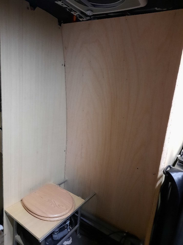

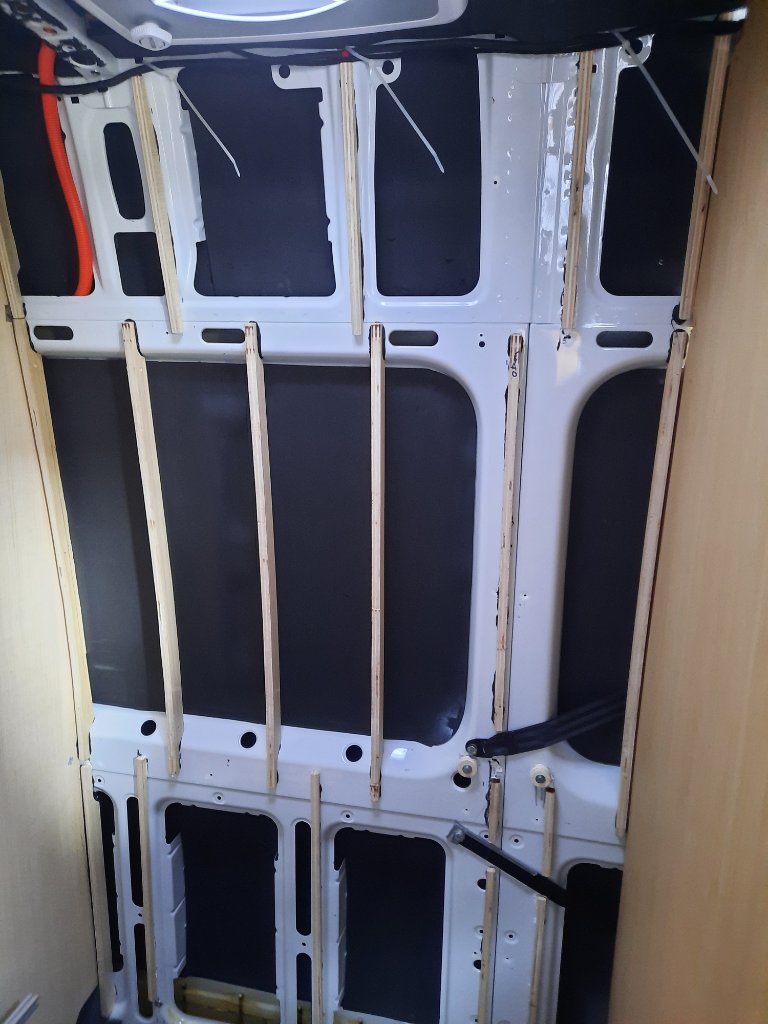

Als nächstes kam die Seitenwandverkleidung der geplanten Nasszelle. Habe dazu Stege aus 15mm Platten entsprechend der Krümmung der Seitenwand gefräst und eingeklebt.
Auf diese Stege habe ich eine 3mm Sperrholzplatte erstmal nur geschraubt.
Geplant ist, die Wände der Nasszelle mit Aludibond zu verkleiden. In diesem Zug überlege ich, diese 3mm Platte wieder zu entfernen und nur durch eine Aludibondplatte zu ersetzen. Diese würde ich dann direkt auf die Stege kleben.
Falls ihr da Ideen habt, wie das am besten zu machen ist, gerne her damit.

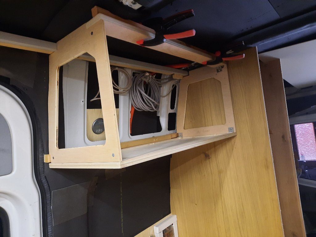

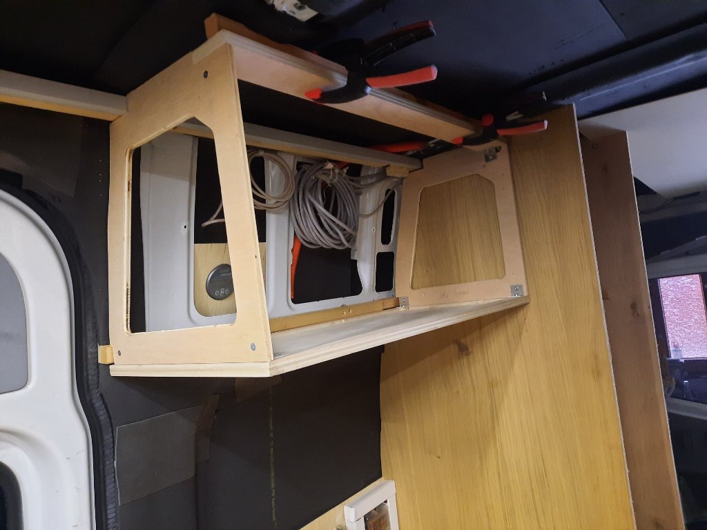

Bevor es dann Ende letzten Jahres richtig kalt wurde, habe ich noch mit den Oberschränken begonnen. Hier das erste Exemplar im Rohbau über der Küche.
Ziemlich am Anfang des Ausbaus habe ich die Beifahrersitzbank durch einen Einzelsitz ersetzt.
Ausserdem die beiden Vordersitze mit Drehkonsolen unterbaut.
Nun wollte ich endlich diesen Umbau sowie den Gurtbock mit der Ex-Beifahrersitzbank legalisieren.

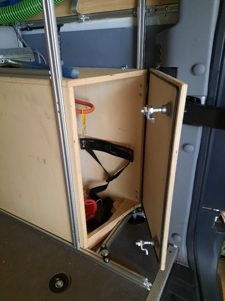

Bis dahin dann aber noch die schon bereitliegenden Kompressionsdrehgriffe für die Gaskastentür montiert.

Hubi406 hat geschrieben: 20 Jan 2026 10:38 Für die TÜV-Eintragung des Gurtbocks .....
Servus,
danke für die Bilder. Immer wieder schön zu sehen was andere so machen.
Hast Du über die Unterkonstruktion deiner Sitzbank mit dem TÜV-Prüfer geredet ?
Trägt der das so ein ?

Naja, bei dem Prüfer hier in der Nähe habe ich das mal angesprochen. Er meinte, wenn das "stabil" ausgeführt ist, sieht er kein Problem.
Wegen dem nicht exakt passenden Gutachten für den Gurtbock bin dann ja nach Markt Indersdorf.
Der dortige Prüfer hat es sich angeschaut, Bilder gemacht und ohne Diskussion eingetragen.
Ich denke, ein Prüfer, der öfter solche Umbauten begutachtet, der nimmt das eher ab, als einer der das nur alle Schaltjahre macht.
Und wenn ich mir die Holzplattengestelle mancher Profiausbauer so anschaue, na ja.... .

Die Dämmung der Bleche ist zwar schön ausgeführt, aber der Doppelte Rahmen wurde scheinbar "vergessen". Hier hast du nun Kältebrücke, an denen sich Kondenswasser bilden kann. Gerade im Bereich der Nasszelle vielleicht nicht optimal.

Mit der Dämmung hast du sicher recht, da muss ich noch nachbessern.
