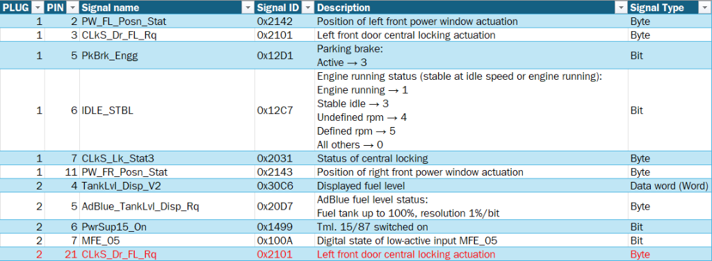

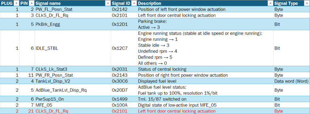

Meine Garage hat mein PSM tatsächlich programmiert!
Siehe hier die Signalliste:

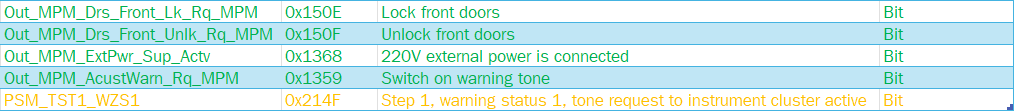

Nun möchte ich aber noch folgende:
Weis jemand was der Alarm "220V external power is connected" genau bewirkt? Und welcher "Step 1" in etwa gleich ausfällt?
  • Step 1, warning status 1, tone request to instrument cluster active
  • Step 1, warning status 2, tone request to instrument cluster active
  • Step 1, warning status display to instrument cluster active
  • Step 1, buzzer signal for warning status 2 active
Ich werde versuchen ein PCB mit einem ESP32 zu entwerfen welches dann mit einem Breakout Stecker an das PSM geklemmt werden kann. Für den ESP32 werde ich ein ESPhome yaml erstellen welche dann die daten per MQTT an den HomeAssistant oder/und Cerbo GX senden/empfangen kann.
Welche Signale würdet ihr noch verarbeiten wollen?
