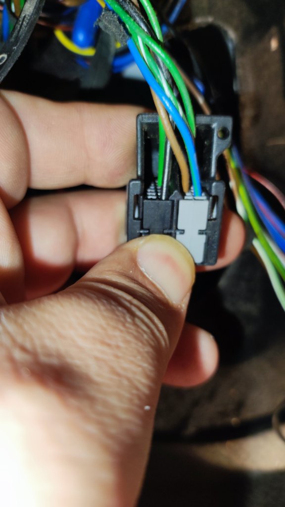

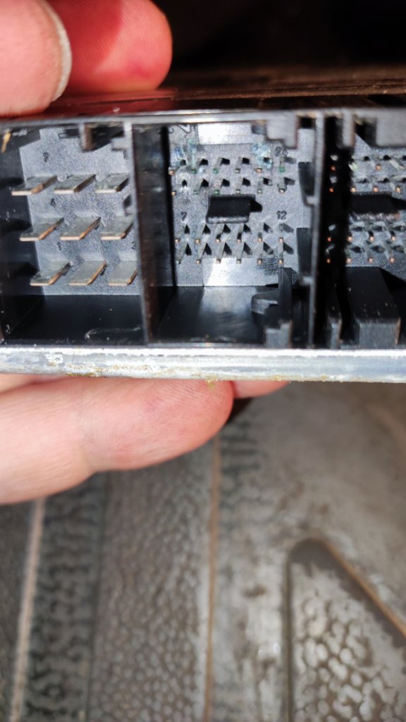

Bin gerade am Wagen und habe neue Informationen.
Schaut auch Mal den Stecker vom MSG an. Da scheint mir das dort mind zwei Leitungen unschön aussehen.
Wollte das MSG ganz ausbauen, aber wies leider nicht wie.

Re: 903 313 Startet nicht. Keine Signal Lampen im Kombiinstrument
Der helle ist der mit dem Tempomat.
Der andere ist oxidiert. Wasser läuft hoffentlich nicht unter der Scheibe hinein? Oder Kondenswasser?
Ist einem Freund neulich passiert.... gleiche Symptome. Sprang auch nicht an und war abgesoffen.

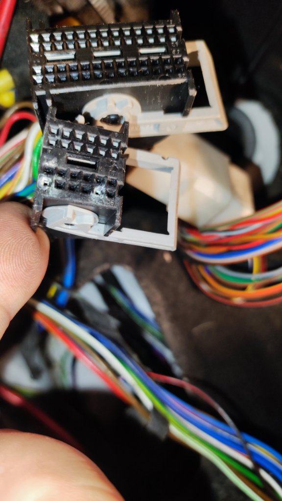

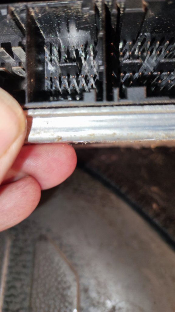

Beitrag von Wolfskin »
Hallo Martin,
ja, der Scheibenrahmen ist am korrodieren unterhalb der Windschutzscheibe.
Wären dann aber nicht einige Leitungen mehr betroffen?
Könnten diese korrodierten Leitungen auch einen Fehler beim Startvorgang hervorrufen oder ist das hier wieder eine Sackgasse?
Was bedeuten diese Kontaktprobleme, was verursachen diese am Frzg. direkt?
Wohin führen schwarz und grün?
Machs mal alles sauber, ohne zu viel zu zerkratzen. Die Kontakte der Pins mit einer Nadel oder den Drähten einer Messingbürste. Dann probeweise Zusammenbau und wenn es funktioniert, wieder auseinander, Polfett drauf (kein WD40 o.ä., das ist nach 3 Tagen weg) und hiffen, dass es funktioniert.
Das Wasser muss nicht unmittelbar vom Scheibenrahmen auf das MSG tropfen, es läuft aufgrund der Kapillarität entlang der Kabelbäume bis dahin. Und Kabelbäume gibt's weiß Gott genug hinterm Cockpit :?
PS: Grün an den Pins ist Oxid. Darin wohnt der Stromverhinderer inmitten seiner Exkrem.... :twisted:
