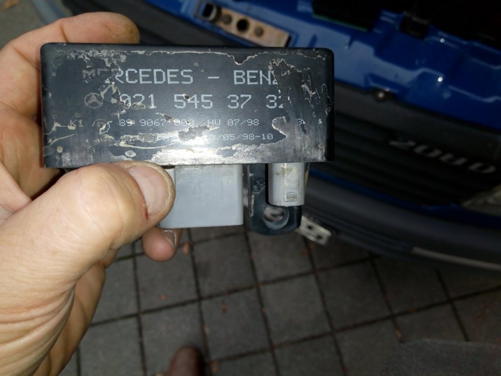

Hast du mal die Teilenummern von deinen Relais?

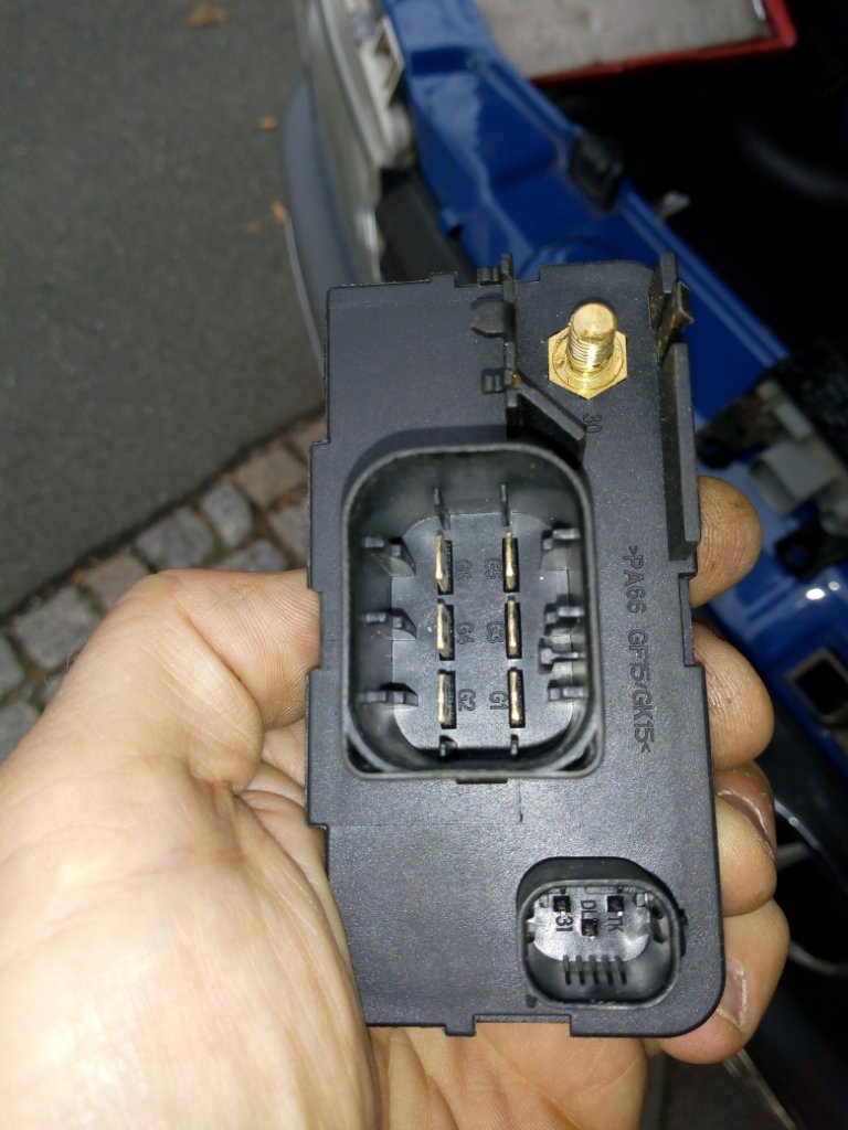

Ja, ich bin gerade darüber. Muß nur sehen, wie ich die Bilder jetze vom Handy hier rüber kriege. Moment, ich probier's Mal.

So, hier habe ich paar Bilder

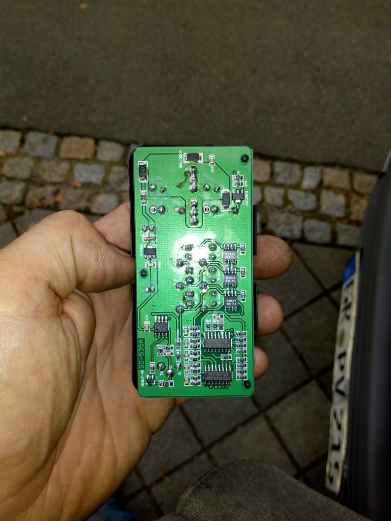

Das sind Bilder des Orginal und des Plagiat.

Das sind Bilder des Orginal und des Plagiat. Und ich dachte einst, darin sei ein richtiges Relais drin, aber da sind nur irgendwelche Elektronik-Bausteine darin.

So ist das billiger und zuverlässiger.Dieselolli hat geschrieben: 05 Nov 2018 15:23Und ich dachte einst, darin sei ein richtiges Relais drin, aber da sind nur irgendwelche Elektronik-Bausteine darin.

Das Original Vorglühzeitrelais A 021 545 37 32 für OM601 ab FIN P810663 bzw. R000001 ist nicht gleich dem Nachbau A 000 545 36 16 für OM602 ab FIN P614659 bzw. R000001. Vielleicht erkennst du die Kontaktbezeichnungen in den Buchsen für Stecker 2. Was bei dem einen mit "G1" und "G2" bezeichnet wird, ist bei dem anderen mit "T" und "31" gekennzeichnet. Die Funktionen sind grundverschieden. Ich hoffe, du hast mit dem neuen Glühkerzenzeitrelais nicht deinen Temperatursensor zerstört

... auch elektronische Bauteile können hohe Ströme schalten... und das auch noch verschleißfrei.
