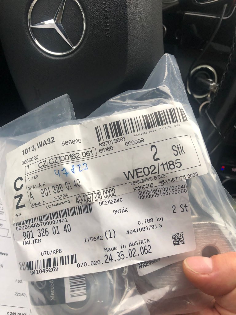

Ich hab mittlerweile die von dir angesprochenen Verlängerungen recherchiert: MB nennt sie "Halter" und verkauft sie für 40 Euro / Stück... Man barucht dann noch 4 Schrauben. Teilenummer 901 326 0140. Werde ich mir wohl demnächst doch drunter bauen. Sicher ist sicher.
