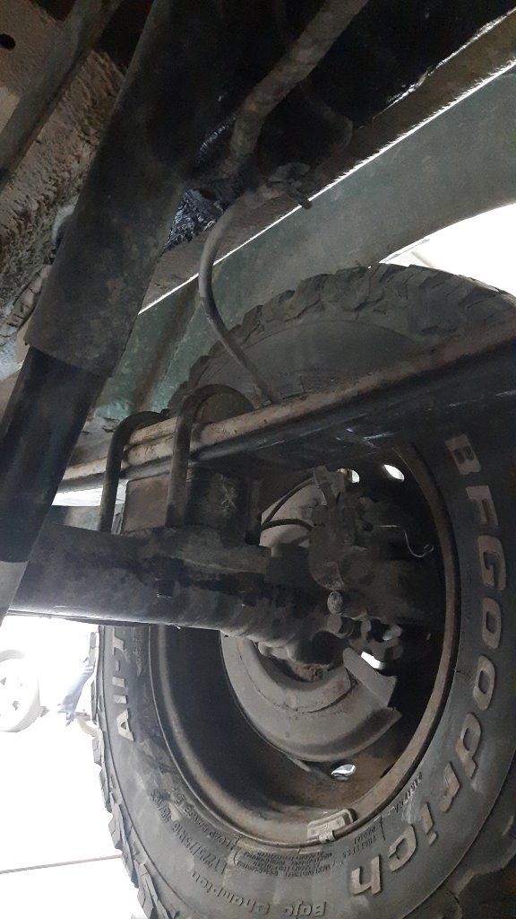

Ich fahre die gleichen Felgen, allerdings mit "zahmen" Reifen auf meinem RTW-Koffer. Haben bei mir mit Serienfahrwerk auch vorne problemlos gepasst. Mittlerweile ist der Wagen vorne 5 und hinten 8 cm höher. Eingetragen ist es bei mir noch nicht weil Mercedes die 275-75-16 nicht freigeschaltet bekam. Irgendeine Variantencodierung hat da rumgezickt. Vermutlich war der Tachograph das Problem. Deshalb vielen Dank für die Info dass man diesen auch anpassen lassen kann!
Hast du mal kontrolliert ob die hinteren Bremsschläuche jetzt noch lang genug sind? Auf dem Foto sieht es so aus als ob es knapp werden könnte wenn die Achse entlastet ist. Hast du die Dämpfer auch verändert? Ich fahre meine jetzt mit Adapter weil sie sonst zu kurz sind.

der lastenabhängige Bremskraftregler sollte auch mit umgebaut werden, da die Höherlegung eine anderen Beladungszustand simmuliert und es sich dann auf die Bremskraft auswirkt.

pappa hat geschrieben: 20 Dez 2023 21:51 Ich fahre die gleichen Felgen, allerdings mit "zahmen" Reifen auf meinem RTW-Koffer. Haben bei mir mit Serienfahrwerk auch vorne problemlos gepasst. Mittlerweile ist der Wagen vorne 5 und hinten 8 cm höher. Eingetragen ist es bei mir noch nicht weil Mercedes die 275-75-16 nicht freigeschaltet bekam. Irgendeine Variantencodierung hat da rumgezickt. Vermutlich war der Tachograph das Problem. Deshalb vielen Dank für die Info dass man diesen auch anpassen lassen kann!
VG Andreas
Dämpfer sind die originalen... und Bremsschläuche hab ich auch so gelassen. Bin jetzt im September so von Istanbul nach Leipzig gefahren und es hat alles gepasst. Aber das Auto ist auch nie leer eigentlich... aber werde ich auf dem Schrim behalten und ggf. anpassen, danke! Was für Adapter sind das denn bei den Dämpfern? Bzw. wie merkt man, ob die Dämpfer zu kurz sind? Wenn sie nach ner Bodenwelle abgerissen sind oder durch Geräusche oder ..?
