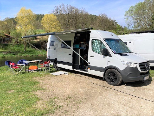

Das ist übrigens mein L3H2 2WD Pakettransporter:
Als eines der ersten Dinge würde ich die C- Schienen montieren, geht mit nackten Bus am einfachsten und die Sparren mit der Außenhaut neu und richtig verkleben. Der original Kleber zerbröselt und hält nicht und es klappert ziemlich dadurch. Du brauchst nur die Dachhaut etwas nach oben drücken bei den Klebestellen, dann ist alles klar.
