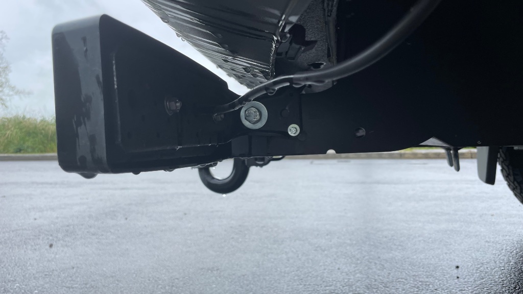

gxg_4x4 hat geschrieben: 08 Jun 2022 09:43 Hi Florian. Gratulation zur definitiv besseren Lösung. Eine Frage…könntest du mir sagen welche Zusatzleuchten (ggfs gibt’s nen Hersteller-Sticker) bei dir installiert wurden und wie/woran (am AHK Querträger?)? Ein Foto von der Einbaulage wäre auch cool ;) Danke schon mal!
Ich konnte leider keine Hersteller Aufkleber mit Typenbezeichnungen finden an den zusatzrückleuchten… hier mal ein paar Bilder:

Das war nicht Hymer, sondern der Händler auf Anweisung des TÜV Gutachters! 😉
Höher hängen ist keine Option für mich. 1. blockiert das Reserverad dann das Fenster. 2. soll oben drüber noch eine Fahrradträger Schiene… und 3. brauche ich auf unseren Touren die geplant sind in Zukunft, ein Reserverad! Also ist weglassen auch keine Option!

Ich will nix ausschließen, aber die Kabelfrickelei auf den ersten Fotos ist für Serie no go. Für eine Werkstatt
naje... :( Das schaute eher nach Bastelbude aus. Hätte man alles schöner machen können.
Gut, dass Du nun die Lösung gefunden hast, mit der Du leben kannst. :)
