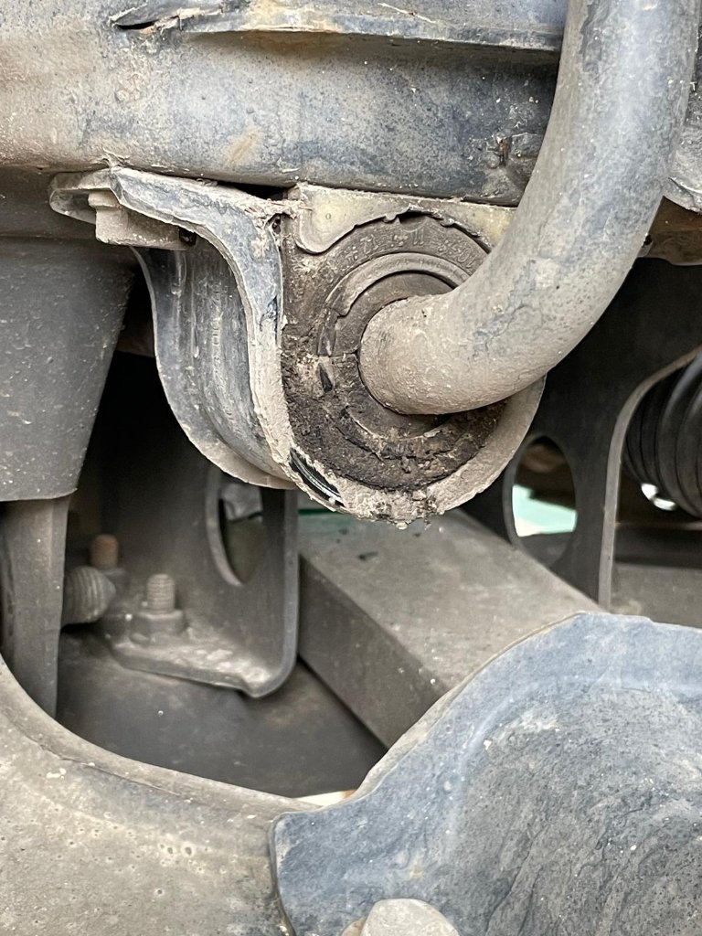

Servus zusammen,
ich kämpfe auch gerade mit meinem HA-Stabi, nachdem der Blaukittel bei der HU die Stabilagerung bemängelt hat.
Die Gummi-Metallbuchsen an den Stabienden, wo sie an die Koppelstangen gehen waren die leichteste Nummer.
Die beiden inneren Lager bringen mich aber um den Verstand.
Ich habe C42 und einen 17mm dicken Stabi. Auf der Schelle steht die Nummer A000 995 340(2). Die letzte Zahl ist schlecht gestempelt und eigentlich nicht lesbar. Nach meinen Recherchen sollte es aber eine 2 sein. Auf dem Gummi steht keine Nummer.
Wenn ich im Teilekatalog suche, sollten die Teile A906 326 1940 als Halter und A906 326 2181 als Lagergummi die passenden sein.
Bei den üblichen Verdächtigen, die mit Autoteilen handeln, tauchen zu den Nummern unterschiedlichste Teile auf, die sich sowohl in Bauform als auch in der Größenangabe zum Stabilisator unterscheiden.
Da werden Brocken verkauft, die nur ein 10 oder 11 mm großes Loch im Lager haben, obwohl dabei steht, daß der Stabi 17 mm Durchmesser hat.
Hinzu kommt, daß der Befestigungslochabstand bei meiner Achse 75 mm ist, das gelieferte Teil von Febi aber 84 mm Lochabstand hat (Febi 45876). Auf der Schachtel steht Vergleichnummer 9063262181. Somit sollte doch zumindest das Loch groß genug für einen 17mm Stabilisator sein.
Ich habe noch eine Bestellung für ein Kit von Meyle (014 715 0006/S) laufen, gehe aber schon fast davon aus, daß es auch nicht passen wird.
Ich finde den Gummi nicht sehr ausgenudelt. Eher ist es so, daß der Stabi an der Stelle wo der Gummi sitzt etwas Material verloren hat. Einen passenden Lagerklotz zu meinen Schellen mit 17mm Loch finde ich nicht.

Re: Stabilisator Hinterachse wechseln / Stärke
Das Mittenloch bei den von mir verbauten FEBI 45856 Gummis am C42 war auch nur ca 11 mm, den Block hat man nur mit Schmiermittel auf den Stabi und dann in die Buchse bekommen, bei mir sieht aber der Halter dafür anders aus als auf deinem Photo:
Ich finde zu der A0009953402 auch nur die A9063261940 iVm. A 906 326 21 81, welcher dann so aussieht wie oben.
Danke Dir für die Hilfe.
Ich habe Lagergummis gefunden, die mit 15,5 mm Loch angegeben sind, die zu meinen Schellen passen könnten. Das wären Febi 38536 (entspricht A906 326 07 81)
Jetzt werde ich aber erstmal warten, was da von Meyle kommt, bevor noch mehr Geld beim Versanddienstleister verbrannt wird.

C42 --> STABILISATOR HA UNTER RAHMEN
C43 --> STABILISATOREN HA UNTER RAHMEN VERSTAERKT
C45 --> STABILISATOR VORDERACHSE VERSTAERKT
CE6 --> STABILISIERUNG VERST. F. FGST. MIT WOHNMOBILAUFBAU
Stabidurchmesser vorn:
C40 --> 20mm
C45 --> 23mm
Stabidurchmesser hinten:
C42 --> 17mm
C43 --> 21mm
C43 und/oder CE6 --> 25mm
