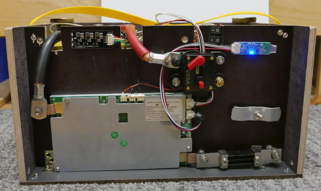

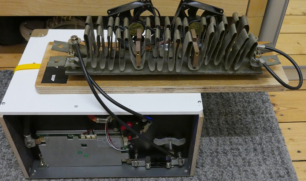

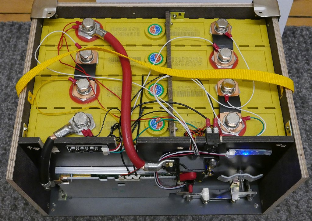

Ein paar Bilder...

Noch'n Update:
Der alte Shunt ist rausgeflogen und wurde durch einen Victron SmartShunt ersetzt - der zählt kumulierend in beide Richtungen und kann über Bluetooth kommunizieren...
Außerdem ist die linke Vorderseite mit den ungesicherten Polen jetzt abgedeckt und die Rohrkabelschuhe sind so weit wie möglich isoliert.
