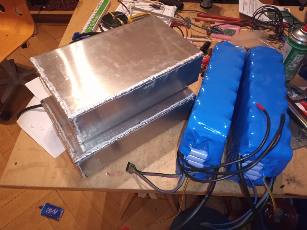

So, der erste Fortschrittsbericht.
Die Akkupakete sind eingeschrumpft. Leider habe ich kein Gehäuse gefunden dass zu den Abmessungen halbwegs passt, also habe ich 1mm Alublech genommen, zugeschnitten, zu einem Quader abgekantet und die Ecken verschweißt. Erstes mal Alu Dünnblech schweißen, hat dann aber ohne Löcher reinmachen geklappt.
Die letzte Seite des Quaders besteht aus einem abgekanteten Blech (2mm), dass dann festgeschraubt wird. Da kommen dann die Stecker dran.
