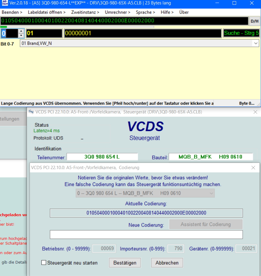

ich versuche gerade den Spurhalteassitenten freizuschalten, jedoch unterscheidet sich mein Steuergerät A5 Kamera Erheblich von der Anleitung.
Ich scheitere beim Punkt STGA5 > Lange Codierung > Byte 0, Bit 0 aktivieren (Spurhalteassistent (HCA) aktiv/verbaut).
Ich sende mal ein Screenshot rein. Hoffentlich kann mich jemand aufklären.

Ab MJ 2020 oder 2021 gab es elektrisch gesehen ein Art Facelift, so würde ich es mal nennen. Viele (fast alle) Codierungen gehen ab 2020 (2021) nicht mehr. Start Stop, Assistent, Spiegelabsenkung, Radio Codierungen, ... Was noch bei mir ging war die Verkehrszeichen Erkennung, sowie Öltemperatur freischalten. Dinge wie hintere Lautsprecher Anschlüsse freischalten, spurhalte und aktiven spurhalte mußte ich leider kaufen. So meine Erfahrungen meines 2021 TGE. Sorry das ich nicht weiterhelfen konnte.
