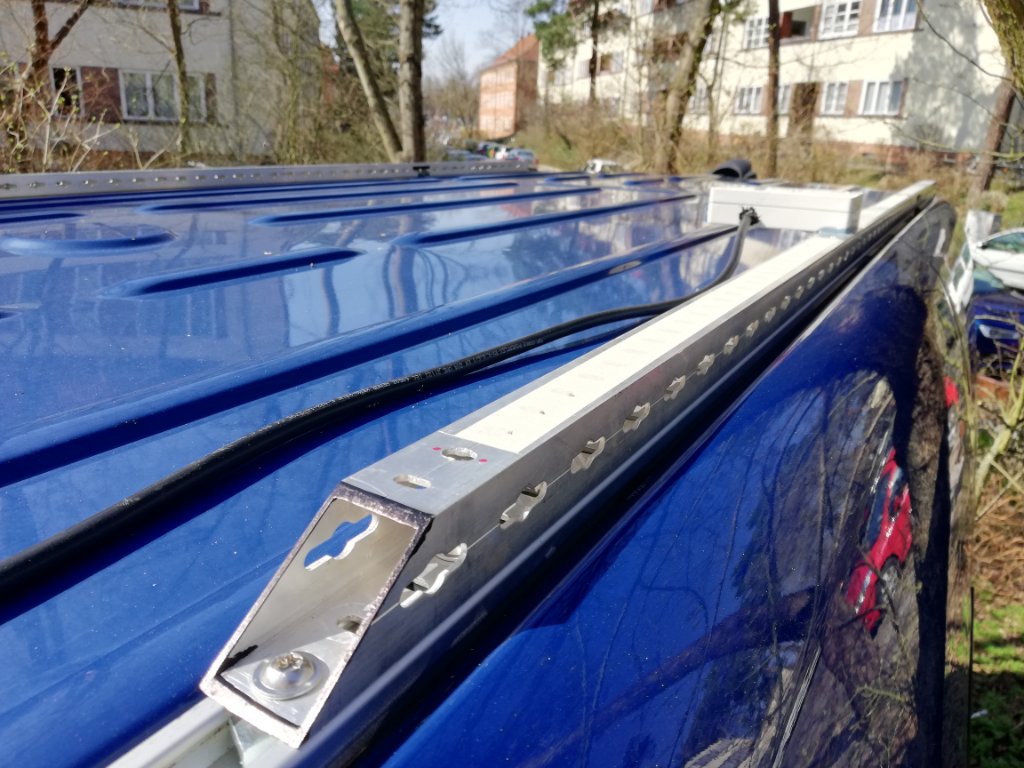

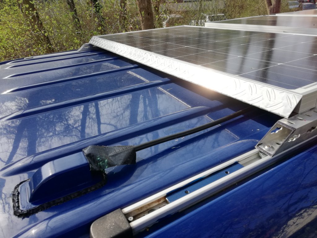

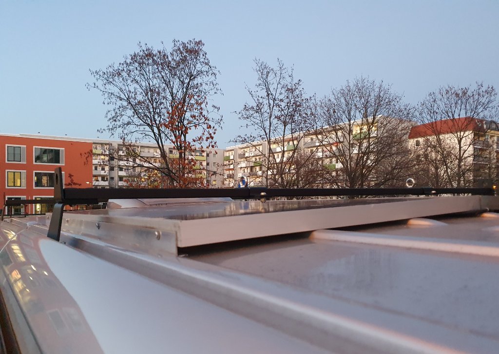

Vielleicht nützt es dem ein oder anderen hier als Orientierungshilfe. Ich habe wie hier schon als Tipp genannt Aluprofile genutzt. Habe zwei Solarpanele auf dem Dach zu je 110W. Ein Alu-T-Profil in der Mitte, was beide verbindet und außen jeweils ein L-Profil. Alles entweder mit MS-5 und Aktivator geklebt oder da wo möglich geschraubt, falls die mal gewechselt werden müssen. Das gute bei mir ist, dass durch die Sicken ausreichend Belüftung vorhanden ist. Alles bombenfest ohne Bohren seit 1.5 Jahren.
Würde dir empfehlen Monokristalline Panele zu nehmen, die holen mehr raus bei bewölktem Himmel.

Oder die C-Schienen verwenden, wenn vorhanden ...
