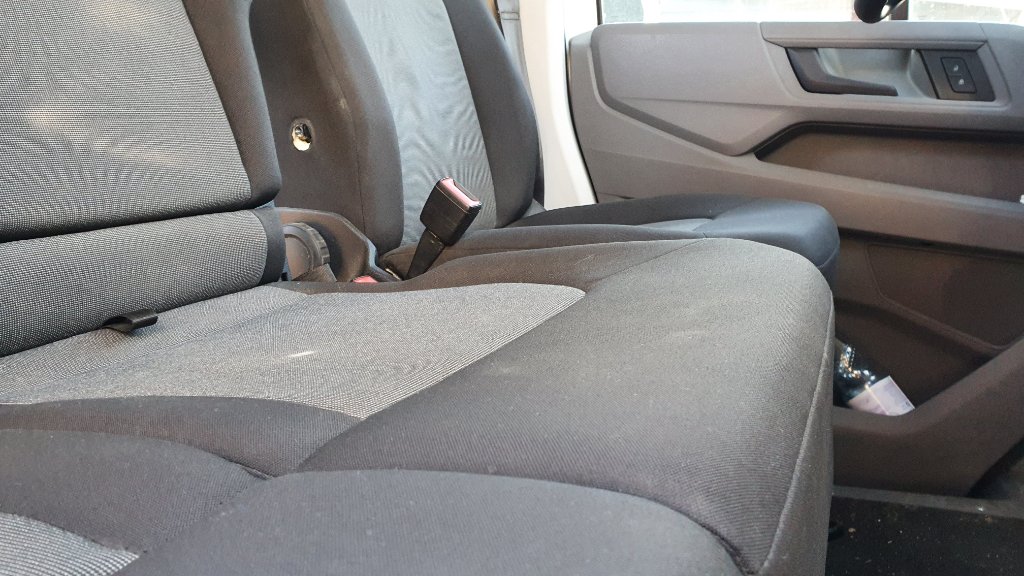

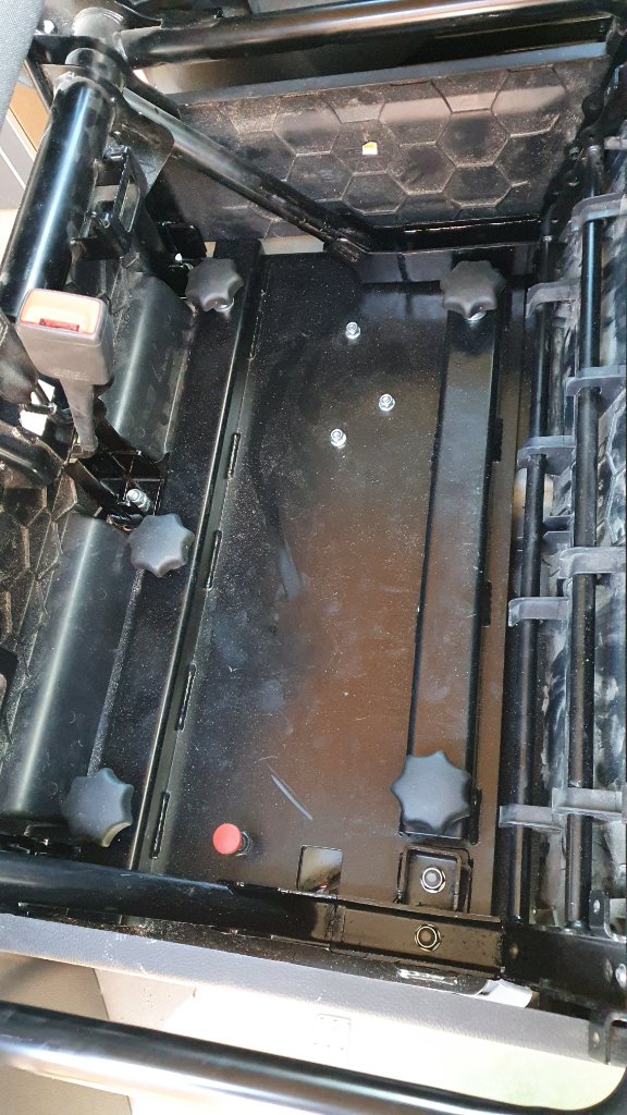

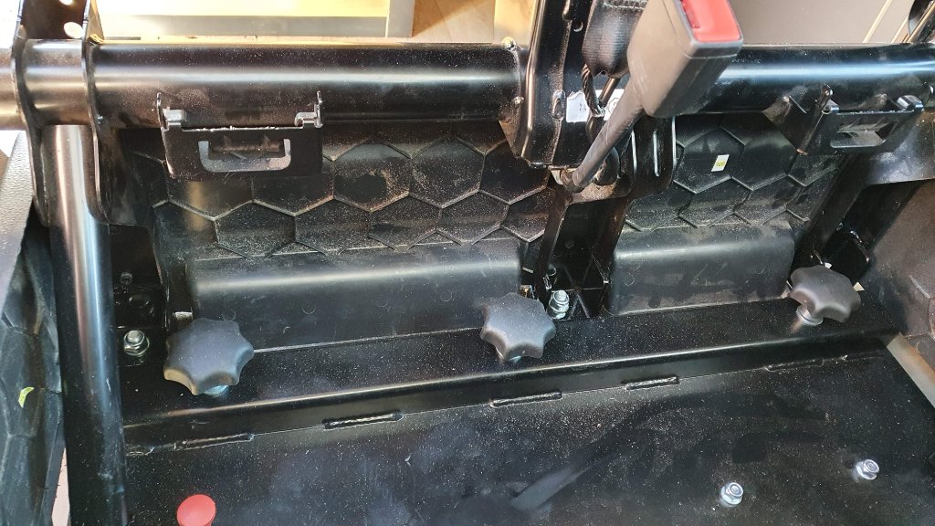

Zwischenzeitlich gibt es nun die nächste Verbesserung des Crafters. Danke dafür an Tobi von Barefoot Vans, der eine feine Drehkonsole entwickelt hat. Die Konsole hat den Nachteil, dass die Arretierung nicht von außen bedienbar sind, somit fällt für mich die effektive Nutzung des Sitzbankkastens aus, da ich diesen ursprünglich zu einem Schließfach umbauen wollte. Vorteil ist dagegen, dass es besser aussieht, und die Drehknäufe nicht nach hinten in den Wohnraum hineinragen. Aufgrund des Höhenversatzes von einigen Zentimetern zwischen Fahrer-und Laderaum könnte das unschön sein. Auch der Drehmechanismus und die federbeaufschlagten Drehknäufe und Zentrierstift sind nett zu bedienen. Die Konsole baut ca. 6cm auf.
Seit Ende letzen Jahres war ich alternativ mit R&J Camper in Kontakt. Die haben mir bestätigt, dass Ihre Konsole, die es leider immer noch nicht käuflich zu erwerben gibt, diese Bedienung von außen haben wird, analog zu den Konsolen von R&J, Kiravans etc. für den T4 und T5. Die R&J Konsole sollte eigentlich dieses Frühjahr zumindest für Vorbestellungen in ihren Shop aufgenommen werden. Auf Rückfrage habe ich mittlerweile aber auch keine Antwort mehr bekommen, insofern scheint es da Probleme zu geben. Soviel zu der Konsole.
Zum Ausgleich habe ich das Sitzgestell entsprechend modifiziert, um die Erhöhung um 6cm auf die Originalhöhe zurückzubringen. In Summe funktioniert die Konsole wie sie soll, und die Bank ist äußerlich im Originalzustand/höhe. Die Konsole als solche kommt ja ohne Prüfzertifikat bzw. Typprüfung, insofern ist für eine Zulassung die TÜV Einzelabnahme unumgänglich, weswegen das umgebaute Sitzgestell nun mit einbezogen wird. Und bevor Kommentare eintrudeln, dass man am Sitzgestell nicht herumfummeln darf: Weiß ich, habe das mit einem Prüfer in meiner Nähe vorab besprochen und hoffe nun auf seinen Segen.

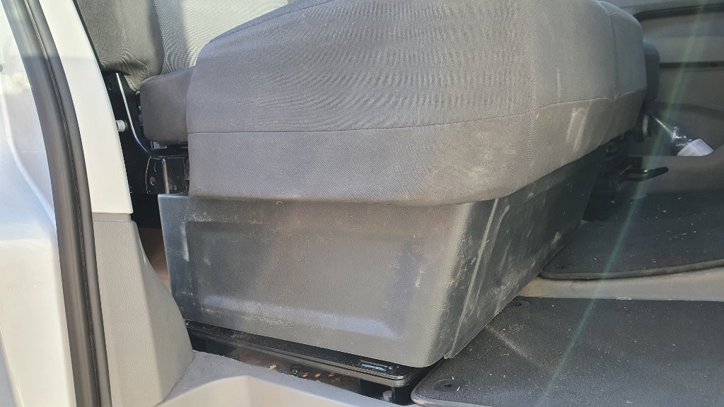

Interessant. Wie hast Du das gemacht?Mallich hat geschrieben: 12 Apr 2021 20:49 Zum Ausgleich habe ich das Sitzgestell entsprechend modifiziert, um die Erhöhung um 6cm auf die Originalhöhe zurückzubringen.
Kannst aber gerne auch erst beantworten wenn Du beim Tuev warst. Auch spannend!
VW Crafter SY 2020 FWD 140PS
Re: Drehkonsole Doppelsitzbank
Moin.
Kann ich auch so beantworten, ist ja kein Geheimnis
Beifahrerbank bis auf das Sitzgestell auseinandergebaut, und dann um 6cm gekürzt und wieder per WIG verschweißt. Dabei ganz regulär auf sauberes Passmaß, Entlackung/Entfettung und anschleifen zur V-Kehlnaht geachtet. Dabei das ursprüngliche Footprint und Befestigungen für die Plastikverkleidungen behalten, hat gut funktioniert.
