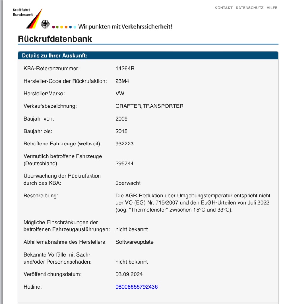

Übrigens hat die Werkstatt mich darauf aufmerksam gemacht das es seit OKT. 2024 ein verpflichtendes Software Update bezüglich des AGR gibt (abgasskandal) welches ich nicht ablehnen dürfte weil es verpflichtend ist. (Rückruf 23M4).
Ich bin mal gespannt ob der Mist das problem verschlimmert.

Ich habe bei meinem auch eine Aktion offen, die nicht verpflichtend ist.
Lass Dir explizit die TPI zeigen wo drinn steht das die Aktion verpflichtend ist.

Ich hab mich gerade mal informiert und beim KBA angerufen.
Die meinten da diese „Rückrufaktion“ noch relativ neu ist, ist diese noch nicht verpflichtend aber eine Verpflichtung wird kommen. Hat irgendwas mit der Vermeidung von Überlastung der Werkstätten zutun….
