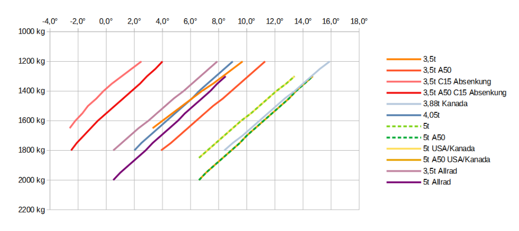

Hier ein Update des Diagramms für die Querlenkerwinkel.
Diagramm Querlenkerwinkel 906
Die Werte für den 3,5 Allrad fehlten und die US-Versionen des 5t Fahrgestells habe ich mittels einer gepunkteten Linie sichtbar gemacht.
Da fällt mir ein, welcher Winkel stellt sich bei dir am Querlenker ein, wenn du deinen Wagen per Wagenheber soweit anhebst, dass sich das gewünschte Fahrniveau einstellt?

...würde ja bedeuten, jetzt orange 3,5T normal bei gemessenem gut 7°/8° Querlenkerwinkel und ca. 1300kg fast leer
zu
...dann lila 5T 4x4 bei knapp 1600kg beladen bin ich lt. deiner Graphik auch bei 6/knapp 7° Querlenkerwinkel....
...ich bräuchte u.U. noch nicht mal den Sturz großartig verstellen... :roll: :shock:

Auf Wunschhöhe mit Wagenheber vorn hochgepumpt und dann den Querlenkerwinkel gemessen :
Istzustand 7-8°, hochgepumpt auf +50mm dann bei 12-13°...
demnach die dunkelgrün gestrichelte 5T A50 ?!

Du hast Hell-Orange eingebaut, die 3,5t-Feder für normales Fahrniveau.
Bei VA=1,35t hat die einen Querlenkerwinkel von 7,5°. Das ist in etwa das, was du gemessen hattest.
Bei VA=1,60t sinkt der Winkel auf 4°.
Mit der 5t 4x4 Feder (dunkel-lila) steigt der Winkel wieder auf 5° an, mit der 3,5t-A50 Feder (dunkel-orange) auf 6,25°. Welche entspricht eher deinen Vorstellungen? Hattest du nicht den Achsabstand zwischen den beiden horizontalen Achse des Querlenkers gemessen? Dann könnte man die Winkel gleich in Höhenangaben umrechnen.

Exilaltbier hat geschrieben: 24 Feb 2020 16:26 Auf Wunschhöhe mit Wagenheber vorn hochgepumpt und dann den Querlenkerwinkel gemessen :
A 906 321 1203 (w.m. A 906 321 1703) Blattfeder 3,5t +XB6+ZM1; 5,0t +A50; 5,0t +CF6
A 906 321 1703 (w.m. A 906 321 1203) Blattfeder 3,5t +XB6+ZM1; 5,0t +A50; 5,0t +CF6
Ich komme so auf die hellgrüne Linie für das 5t-Fahrgestell. Den 5,0t +A50 kannst du bei mir in natura ansehen.
Ich musste gerade nach 3,5t +XB6+ZM1 schauen. Das ist der 3,5t Zugkopf mit dem AlKo-Flachchassis und 4,2t zGM. Der hat eine erhöhte VA-Last zugelassen.
