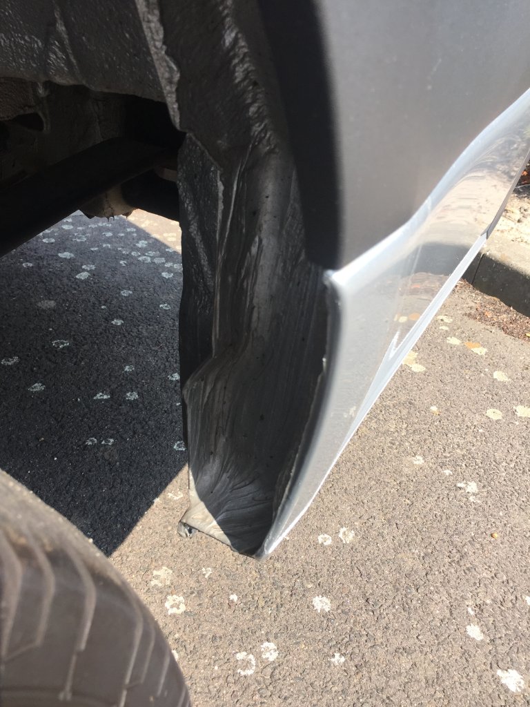

Spritzlappen hinten links von innen
Spritzlappen vorn links von vorn
Spritzlappen vorn links von hinten
Re: Schmutzfänger vorne selbst nachrüsten Sprinter Kasten 06.2014
Verfasst: 26 Aug 2019 12:25
von Rosi
Spritzlappen vorn links von innen
ohne Spritzlappen hinten links
ohne Spritzlappen vorn links

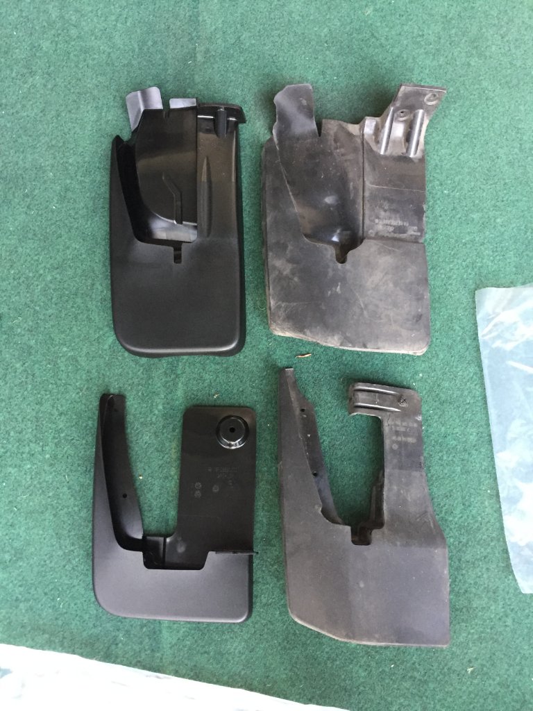

neue Schmutzfänger VS30
Verfasst: 26 Aug 2019 12:26
von Rosi
Spritzlappen v.l. kommunal seitlich
Spritzlappen v.l. kommunal vorn
Re: neue Schmutzfänger VS30
Verfasst: 26 Aug 2019 13:24
von Vanagaudi
Rosi hat geschrieben: 26 Aug 2019 12:26Spritzlappen v.l. kommunal
Sind die kommunalen Spritzlappen anders als die "normalen"? Ich konnte auf den Bildern keinen Unterschied feststellen.

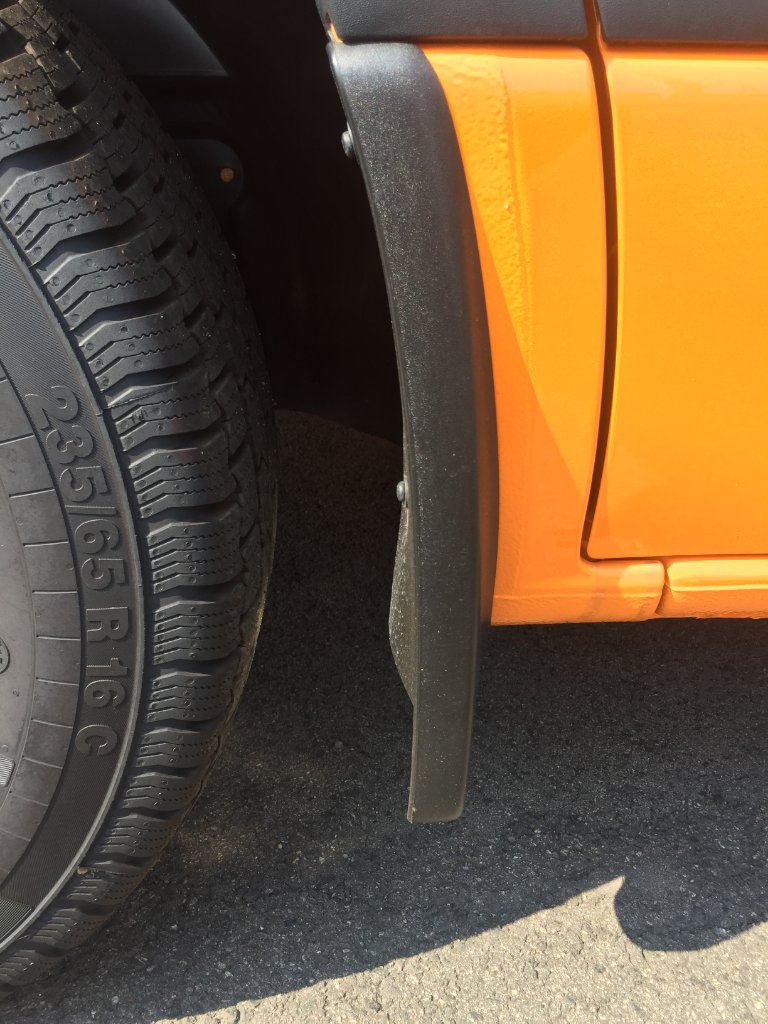

Spritzschutz W907 am W906
Verfasst: 27 Aug 2019 09:14
von Rosi
Nein, lediglich diese Fotos sind m.E. besser geworden.
Ich habe nunmehr einen kompletten Satz vom VS30 bestellt, um diese(n) an meinem NCV3 zu probieren. :?

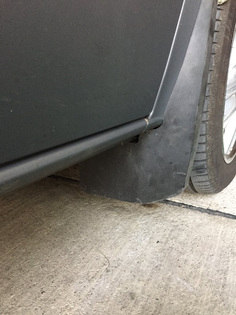

Schmutzfänger vom VS30 passen nicht am NCV3
Verfasst: 31 Aug 2019 09:33
von Rosi
Aber warum hast Du nicht die zu Deinem Modell passenden bestellt? Möchtest Du mit dieser Aktion herausfinden, ob die neuen auch am Vorgängermodell passen?
Genau :!: Die Spritzlappen vom neuen Modell sind zumindest vorne kleiner/kürzer ... passen aber leider gar nicht (mal annähernd) :( :x :arrow: zu verkaufen.
Spritzlappen VS30 links ./. NCV3 rechts
Spritzlappen VS30 vorn links am NCV3 angehalten
Spritzlappen VS30 hinten links am NCV3 angehalten

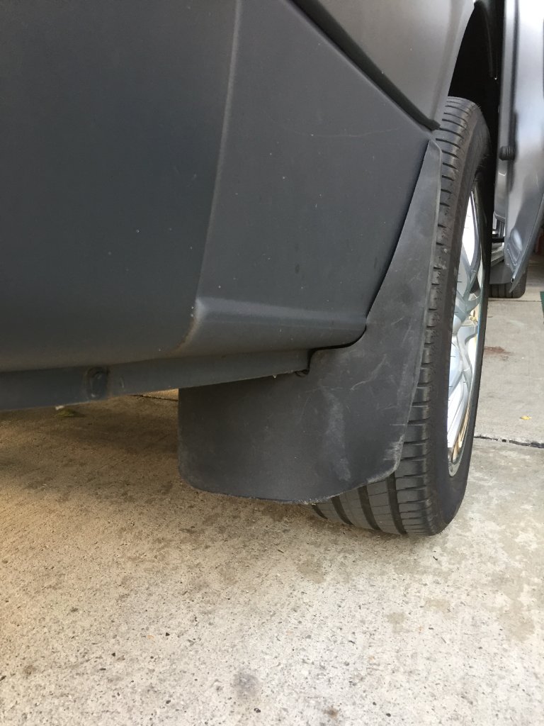

Schmutzfänger nachrüsten Sprinter NCV3
Verfasst: 31 Aug 2019 10:38
von Rosi
Spritzlappen NCV3 vorn rechts
Spritzlappen NCV3 hinten rechts
TERRAWAGEN + LOKARI + Spritzlappen NCV3 hinten links
