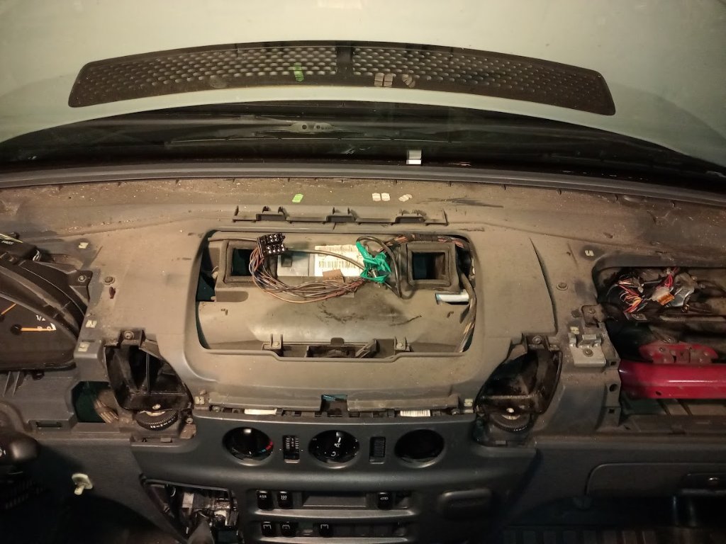

Mach mal ein Bilde , wenn du die Abdeckung raus hast , dann zeichne ich dir ein wie der Schnitt sein soll . :wink: Gern auch als Mail / PN

Opa_R hat geschrieben: 25 Aug 2023 17:53 Hy :wink:
Hey, schon mal danke. Ziemlich schmutzig darunter aber hier:

Bei meinem 316er ohne Klima läuft Kühlflüssigkeit in den Beifahrer Fußraum. Der Übeltäter wird auch das besagte heizungsventil sein. Nun zu meiner Frage:
Wartungsöffnung wo genau rein schneiden?
Bekommt man das Ventil überhaupt durch die wartungsöffnung getauscht?
Danke im Voraus

Nein , das Loch ist nicht groß genug. Da wirst du wohl die Amaturenbrettafel runternehmen 🙄
