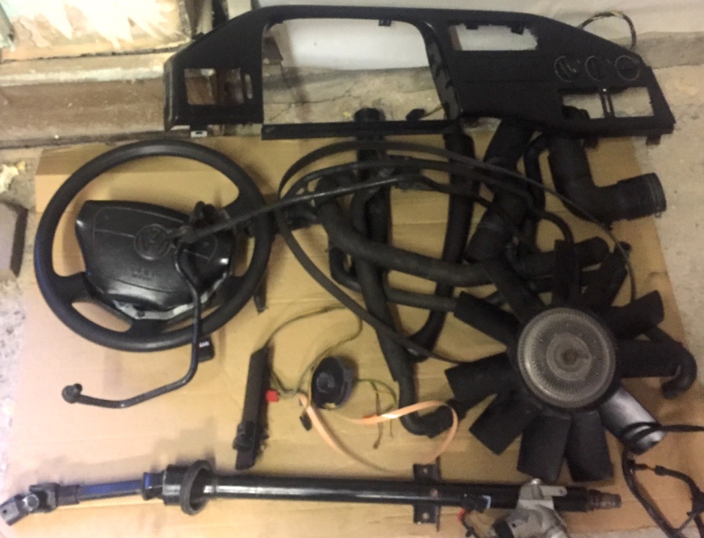

Ich habe jetzt noch ein paar Kabel übrig. Ich denke die Stecker lege ich mir mal zur Seite.
Ein paar mechanische Teile, außer der Vorderachse mit Motor und Getriebe, sind auch noch übrig.
