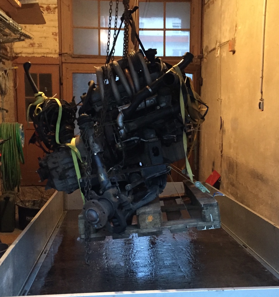

Nach 373.000 km ölt mein Motor, zieht schlechter, das Getriebe macht Geräusche, die Servolenkung macht hin und wieder Zicken. Kurz der Bus ist nach fast 20 Jahren nicht mehr ganz neu, die Karosse bisher um geschweißt, aber der Antrieb bräuchte eine Überarbeitung.
Und der Verschrottungsprämie von Daimler habe ich ein Spender-Fahrzeug gefunden:
Baujahr 2006, 150 000 km mit ANJ Motor.
Der komplette Antriebsblock mit Motor und Getriebe zusammen mit Vorderachse und allen Anbauteilen wartet auf den Umbau.
Leider ist es ein anderes Steuergerät damit muss ich große Teile der Elektrik auch umbauen. Morgens beim Verladen des ANJ Motors
Das war der Teil, den ich heute morgen kurz geschrieben, aber noch nicht ins Forum gestellt hatte.

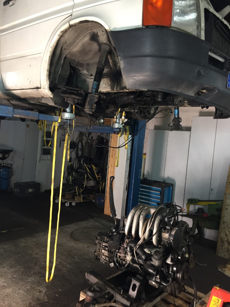

Am Nachmittag war der alte AHD draussen und hintendran wartet der ANJ.
Morgen gehe ich an die Elektrik.
Das wird ein Geduldsspiel, weil ich aus den zwei Kabelbäumen einen machen muss.
Mal sehen, was ich morgen Abend berichten kann.

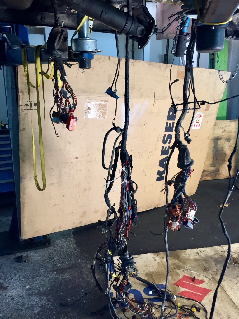

Zwischenstand:
Der alte kabelbauum ist komplett demontiert, der neue teils montiert.
Doof war das austauschen über dem vollen Tank.
Heute zerlege ich den alten Kabelbaum und füge all meine Extras wie Sitzheizung und ZV dem meinen zu.
Ziel: heute Abend fertig mit Elektrik zu sein und dann morgen Motor wieder rein.
Kilian
Kilian

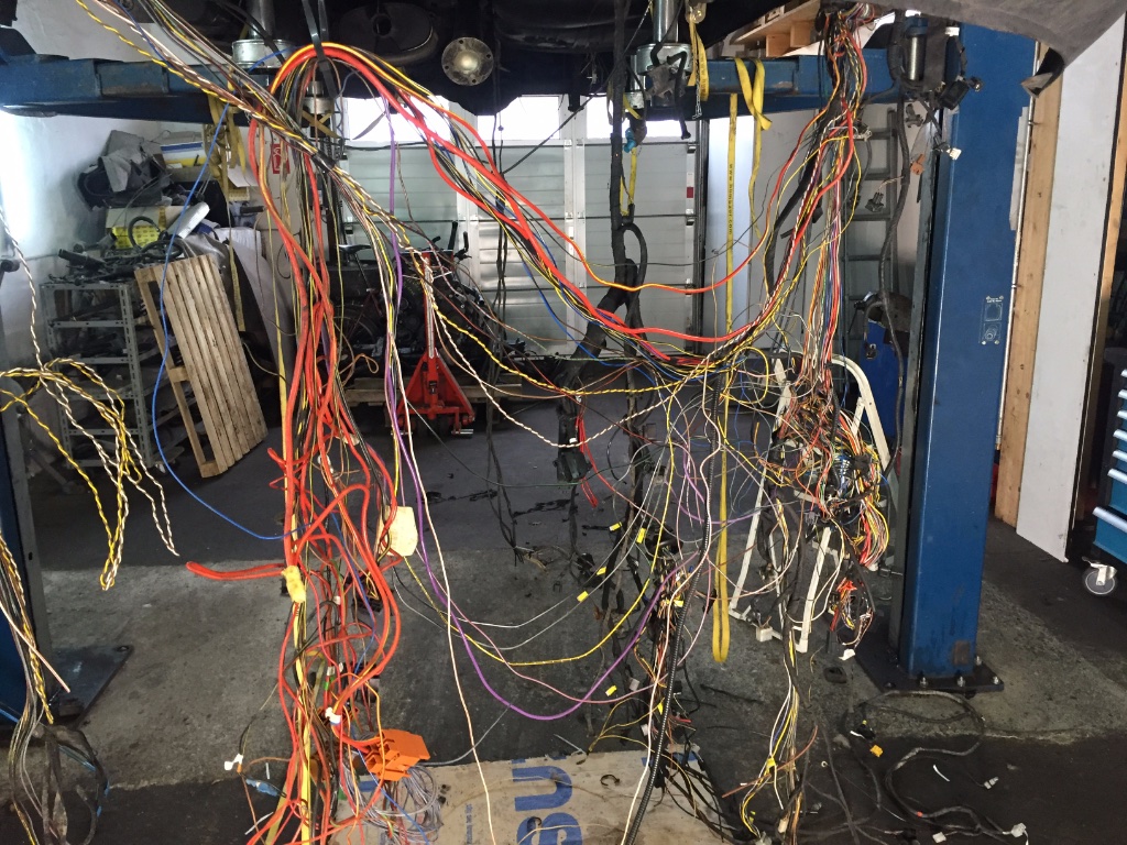

So zwei Tage hab ich den Kabeln gegeben, und dabei immer wieder schön wenden, dass alle Sonne bekommenVanagaudi hat geschrieben: 29 Nov 2018 10:06 Wie lange muss denn so ein Kabelbaum abhängen bis er reif wird?![]()

Heute wieder mal aus zwei Kabelbäumen einen gemacht.
Diesmal Instrumenten und Schalter Verkabelung.
Zwischen 1999 und 2006 wurden die Steckerbelegungen und die Kabelfarben im kompletten Fahrzeug grundlegend geändert. Zusätzlich gibt es jetzt eine Wegfahrsperre und einen anderen Tacho ohne Fahrtenschreiber.
Kurz und gut: Jetzt passt der Kabelbaum im Armaturenbrett wieder.
Es fehlt noch der letzte halbe Meter vom Kabelbaum hinten am Fahrzeug, dann bin ich durch.
Fast überrascht war ich, als ich heute den Anlasser testen wollte und nicht nur der funktionierte, - der Motor sprang auch sofort an.
Morgen noch Bremsen befüllen und noch Kleinkram, dann bin ich gespannt, wie der Bus sich mit ANJ fährt
Grüße und für Leute die mit Elektrik nicht klarkommen: Nicht nachmachen!
Kilian

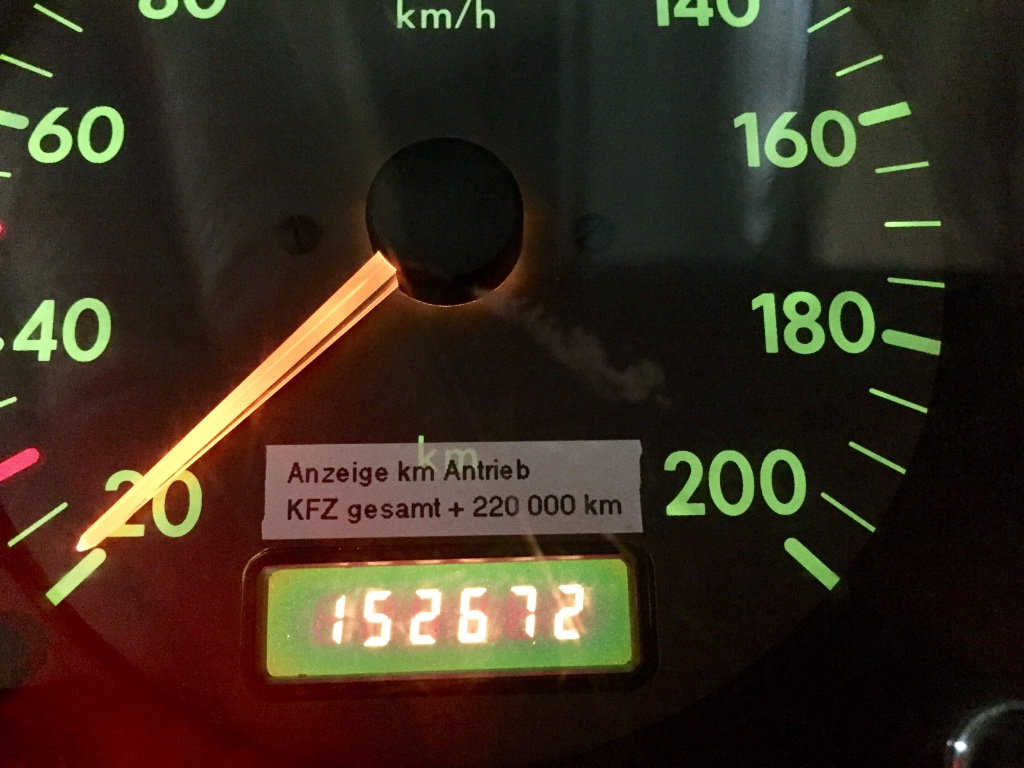

Ich komme gerade von der ersten Probefahrt.
Der Tacho geht noch nicht, auch die Blinker haben wohl ein Masseproblem und ein paar andere kleine Baustellen sind noch offen.
Und die Vorglühlampe blinkt plötzlich, während der Fahrt. Was soll das denn bedeuten?
ABER:
Der Motor läuft und uiuiuiuiui , der zieht aber mal gut
Die Entscheidung auf ANJ umzubauen war nicht ganz verkehrt
. Ich habe das Problem mit dem Unterschied der Laufleistung Motor - Fahrzeug mal so gelöst.
Fällt euch was besseres ein?
Kilian
ABER:

Der Tacho bekommt sein Signal direkt aus dem Fahrtenschreiber, den ich weglassen wollte. Verdammt, das Ding wollte ich loswerden.
Jetzt bin ich auf der Suche, wie ich den Tacho ansteuern kann ohne Fahrtenschreiber.
Hat jemand Ideen? Ist das der gleiche Sensor am Getriebeausgang für alle Versionen oder verschiedene Tachos?
Kilian
Das Blinken der Vorglühlampe zeigt Fehler im Fehlerspeicher an. - Morgen werde ich´s auslesen.
