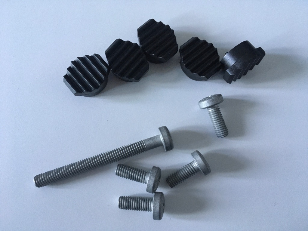

gibt's diese pennöckel die die schraubenlöcher in der trittstufe abdecken als ersatzteile? ich möchte da auch mal druntersehen aber zerstörungsfrei bekomme ich die nicht heraus. selbst du rch das eindrehen einer kleinen schraube bleibt ja das loch eben dieser schraube übrig. :oops:

Du meinst die Runden? Sollte A9066860607 sein.

Die Stöbsel kosten 0,57 netto das Stück Du benötigst 5 davon
Schrauben darunter falls Du die gleich Wechseln möchtest. Die gehen durch die Karrosserie und gucken untern ein wenig raus.
4 kurze NN000000 001146 kostet 0,67 netto und
eine Lange MN000000 001150 kostet 1,83 netto
