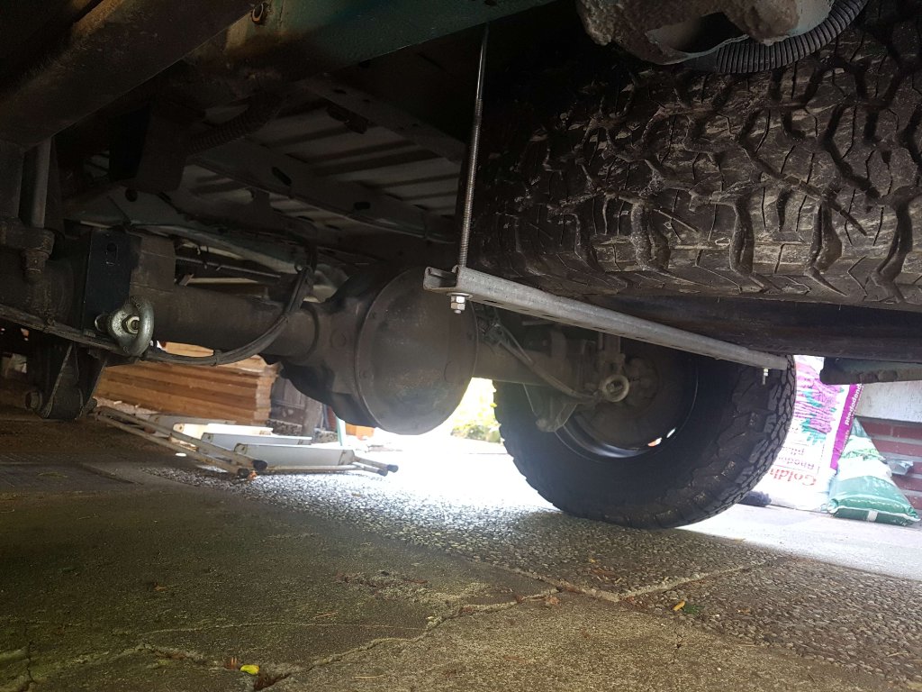

Mein Sprinter hatte hinten gar keine Abschleppöse und deswegen habe ich einfach zwei Stahlösen an die Hinterachse geschraubt und zwar dort, wo der Querstabilisator befestigt ist bzw. war (habe ja meinen ausgebaut). Das ist sehr stabil und kräftemäßig optimal, da die Zugkraft ja von der Achse kommt und nicht erst über Radaufhängung und Aufbau gehen muss. Im beigefügten Bild sieht man auch meine selbstgebaute Reserverad-Aufhängung und das selbstgebaute Reserverad. Das fehlte leider beim Fahrzeug, ebenso ein Pannenset und Wagenheber. Alles nicht vorhanden wenn man keine teuren Extras mitbestellt.

An die Ösen würde ich nicht mal einen Leiterwagen anhängen :oops:

Ich habe nicht von Bergeöse geredet sondern von Abschleppöse! Das heißt, das ich mit dem Sprinter etwas ziehe und nicht dass ich gezogen werde, ok? Und dafür ist der Punkt optimal.

Crafter277 hat geschrieben: 29 Aug 2019 16:34An die Ösen würde ich nicht mal einen Leiterwagen anhängen :oops:
Unterschätze die Ringmutter nicht. Wenn die ein M12 Gewinde besitzt, darf man im besten Fall mit 340daN dran ziehen. Technische Daten zu den Ringmuttern ist hier zu finden.
Beiträge: 6635
Re: Abschlepphacken hinten
Vanagaudi hat geschrieben: 29 Aug 2019 18:35
Bin mir nur nicht sicher ob das Achsrohr an dieser Stelle dafür geeignet ist.
