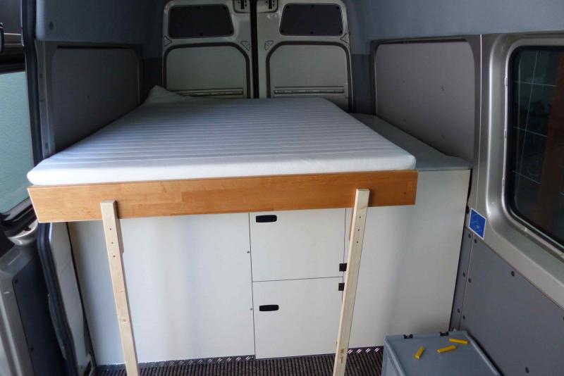

Bei Regen gings weiter . Türen sind fertig. Die Kompressionsvserschlüße von 4x4 Innenausbau sind einfach Klasse.
Gruß Henry

Sieht gut aus, Deine Kisten (herausnehmbar zum Packen) als Schubladen finde ich praktisch ! :wink:

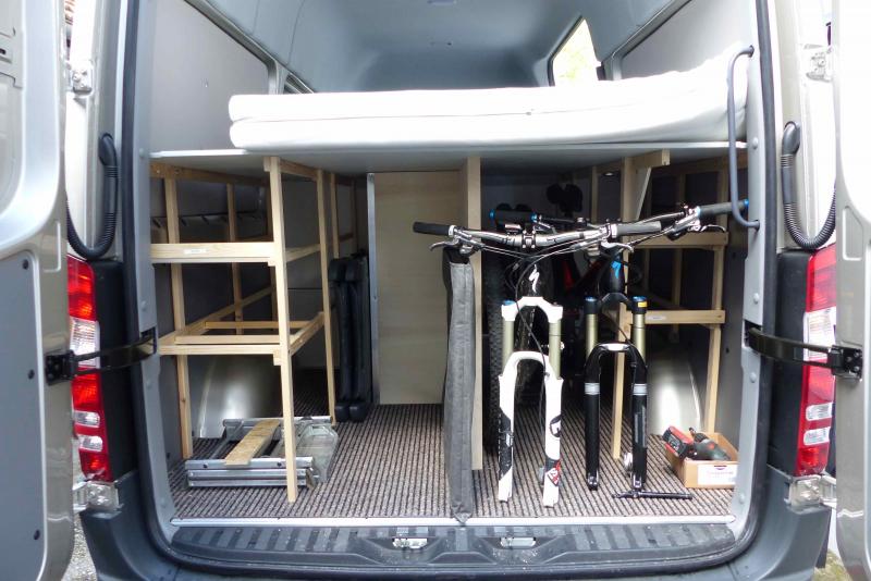

Und so ist es mit Beladung
Alles passt rein:2 Bikes Tisch Stühle

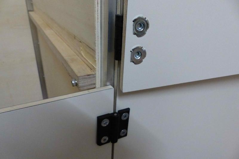

Wenns interessiert: Hier noch ein paar Detail Aufnahmen von den Türen. Als Trägerplatte für das Resopal habe ich 6 mm Pappelsperrholz benutzt.
Dann noch das Resopal drauf so kommt man auf ca. 7mm Stärke. Das Resopal muß immer beidseitig aufgebracht werden sonst verzieht es das ganze fürchterlich. Dafür erhält man auch eine supersteife Platte mit sehr geringem Gewicht. Das ist natürlich zu dünn um Scharniere anschrauben zu können.
Deshalb habe ich mir Einschlagmuttern besorgt und die Scharniere mit Gewinde -Senkkopfschrauben angeschraubt. So erhält man auch bei dünnen Wandstärken extremen Halt.
P.S. Die Platten wurden bei der FA. Hackl Arbeitsplatten in Ottobrunn Riemerling gefertigt.
Gruß Henry

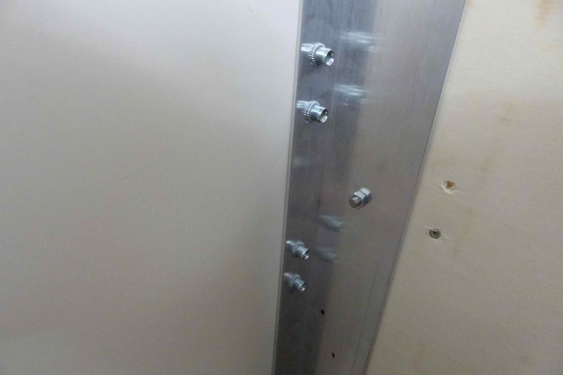

Der Aluwinkel an dem Die Türe angeschraubt wird von hinten. Einnietmuttern und die Türen halten auch hier Bombenfest

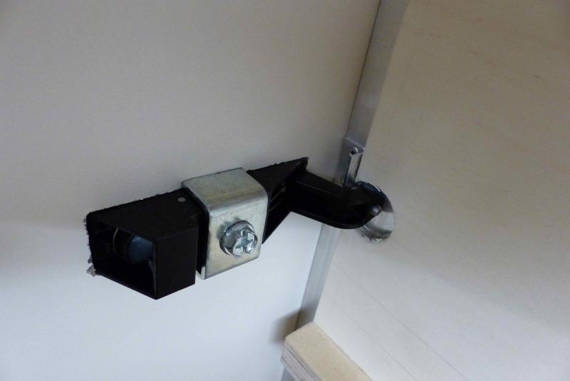

Hier noch ein Bild innen von den Kompresionsverschlüssen. Mit der Schraube am Hebel  läßt sich der Anpressdruck zum Schließblech einstellen.
Innen und Außen
Innen und Außen

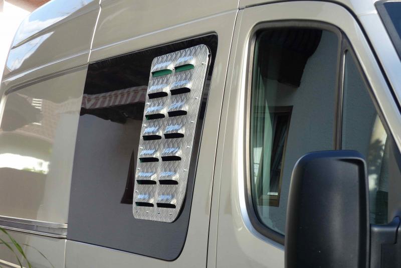

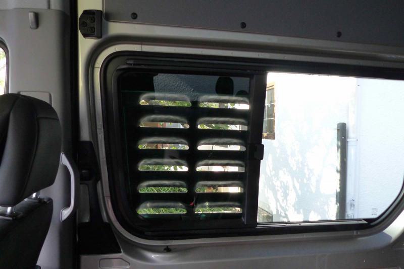

Hallo an Alle, nachdem wir mit unserem Sprinti jetzt schon auf ein paar Messen waren, haben wir festgestellt da wir eine vernünftige Lüftung brauchen. Ein schnelles Provisorium mit Fliegengitter hat uns zwar geholfen aber jetzt muß was festes her. Mir haben die Kiemenbleche ganz gut gefallen. Waren aber nicht lieferbar , deshalb bin ich in meine Werkstatt und habe mir eins selbst gebaut. Ist noch nicht ganz fertig aber zum herzeigen reichts.
Das Blech wird ins offene Fenster von oben nach unten eingeschoben , die grünen Kunststoffteile haben seitlich einen Falz in den die Scheibe rutscht , und so hält das Blech. Oben habe ich auch schon eine Lösung zum fixieren damit man es von außen nicht aufmachen kann. Das Fenster kann trotzdem zugeschoben werden falls man das möchte.
Gruß Henry
Einmal innen
Einmal innen
Einmal außen
Einmal außen

Du wirst wohl einen Ventilator brauchen bevor sich da Luftzugmäßig viel tut:
http://www.sprinter-forum.de/viewtopic. ... 15#p181045

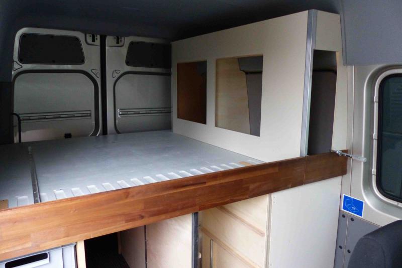

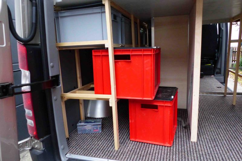

Hallo Sprintergemeinde, langsam geht es wieder weiter mit meinem Innenausbau. Die erste Änderung wurde auch schon erledigt. Die unteren Stauboxen wurden durch 10cm höhere ersetzt ( jetzt in Rot ) . Und der Kleiderschrank neben dem Bett nimmt endlich etwas Gestalt an.
Um mal etwas schwerere Boxen ins Regal zu bekommen, einfach auf die untere stellen und dann seitlich reinschieben
Kleiderschrank und die neuen Stauboxen von hinten

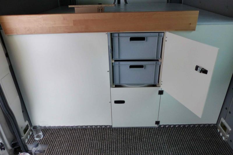

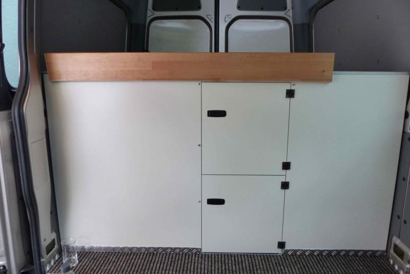

Der Kleiderschrank mit kleiner Türe vorne für Geschirr

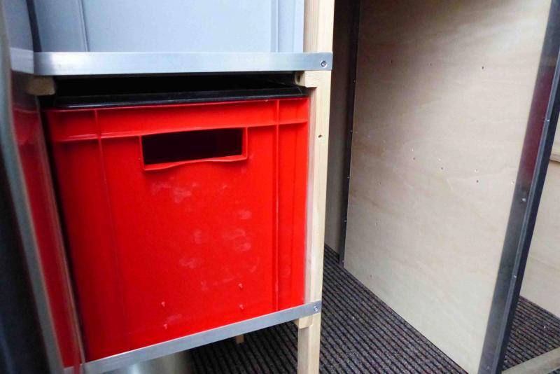

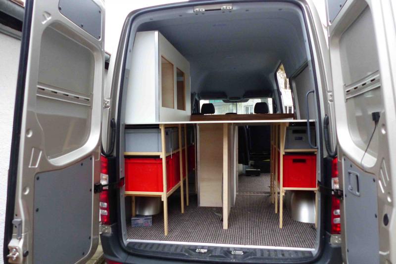

Und hier noch die Stauboxen , Platz für alles was man braucht oder auch zuviel dabei hat.
Nach vorne wurde noch ein Aluwinkel eingebaut damit das ganze beim Bremsen nicht die Verkleidung wegdrückt und im inneren landet

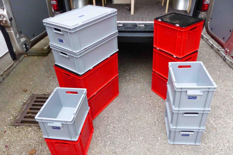

Und das sind alle Stauboxen die ins Regal hineinpassen
Stauboxenveriegelung: Alustab mit langer Schraube durchs Holz , innen ist eine Feder die das Stäbchen zurückzieht

Aber: Halten diese dünnen Alustäbchen bei einer "rasanten" Kurvenfahrt mit vollgepackten Kisten?
Oder hast da das sicherheitshalber (noch) nicht angetestet?
Ich arbeite meist mit Spanngurten, finde deine Lösung allerdings viel eleganter!
