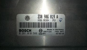

Hier noch ein paar Bilder

Und die Steckplätze. Ich hab das Steuergerät mal schnell ausgebaut. Bei Google konnte ich leider keine Pinout-Schemas finden. Ich versuche jetzt einfach mein Glück mit den Schemas, die ich von euch bekommen habe. Wünscht mir Glück :lol: 8) :shock:
Uwe B.
Beiträge: 1603
Re: GRA beim VW LT 2,8l AUH anschließen
Beitrag von Uwe B. »
Du brauchst kein Glück...du schaust 1. welche Plätze im Stecker überhaupt frei sind...und 2. zählst du die bekannten Kabelfarben (Fahrpedal, Kupplungsschalter,Bremssschalter) einfach aus...der Rest ist Logik.
