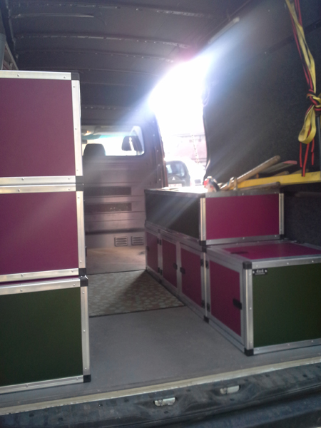

So siehts aus im Moment:
Unten fehlt noch die Heizung und ne Klappe. Drüber kommt ne Kühlbox rein.

Unter der Doppelsitzbank im Fahrerhaus sind 120er AGM-Batterie und Ladebooster verbaut.
Weiter gehts voraussichtlich übernächste Woche:
Standheizung
Kühlbox
Spülenschrank
2 Dachfenster
Markise
diversen Kleinkram

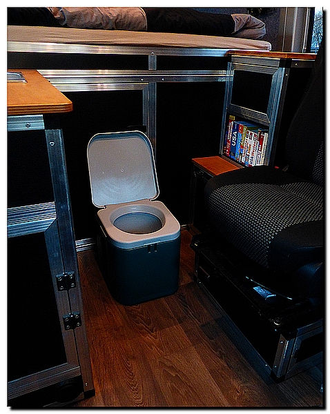

P.S.: Interessant wäre eine "Toilettenkiste" :D :D :D
Hab ich, ganz vorn unten hinterm Fahrersitz kommt ein portapotti rein. Musst halt rausholen zum :oops:

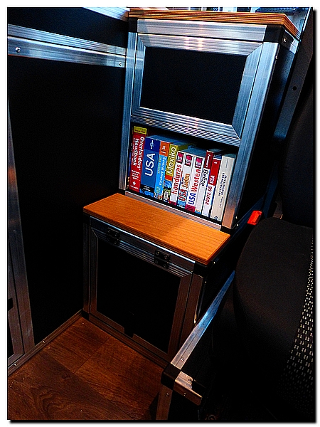

Hier eine Toilettenkiste im Flightcasestyle, gerade heute fertig geworden:
KTM, schöne Farbe hast Du ausgewählt, wie Knut in seinem Landy... ;-)
freue mich über Deine Dokumentation und den schnellen Ausbaufortschritt!

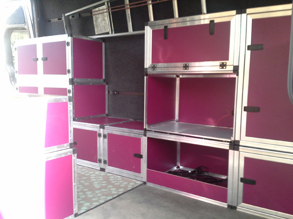

Sehr schön!! Mit Bibliothek....wenns mal wieder länger dauert :mrgreen:
Hast selbst gebaut zu hause?

KTM hat geschrieben:Sehr schön!! Mit Bibliothek....wenns mal wieder länger dauert :mrgreen:
ja, wir bauen selber zuhause in der Garage, deshalb auch nur bei gutem Wetter stueck- bzw modulweise. Waren letzten April einen Tag bei Knut in pfeffenhausen, haben zusammen ein Modul gebaut, das fuer den geplanten Ausbau berechnete Material gekauft und gleich, mitgenommen und seitdem gings am Wochenende peu a peu voran. Im August war der Grund-Ausbau fertig und wir sind zum Test 5 Wochen auf Tour nach Russland gefahren. Hat sich soweit alles bewährt! Die Zeit im Herbst, Winter ging mit Kleinigkeiten, Bestellungen usw rum, und jetzt waren wir das erste Wochenende wieder im Einsatz. Fünf Monate noch bis zur nächsten Tour, dann soll er fertig sein (und dann gibt es in meinem Vorstellungsthread auch ein paar Fotos von Resultat).
