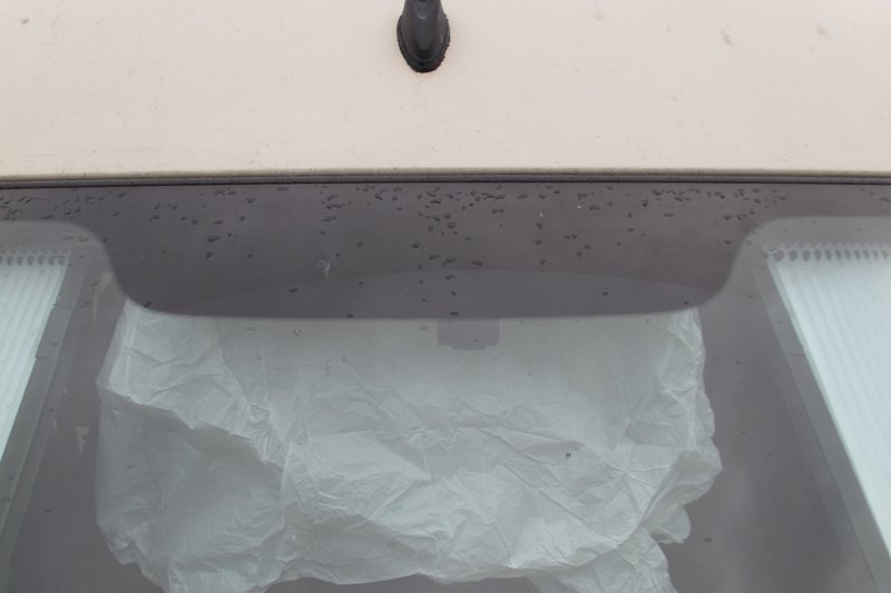

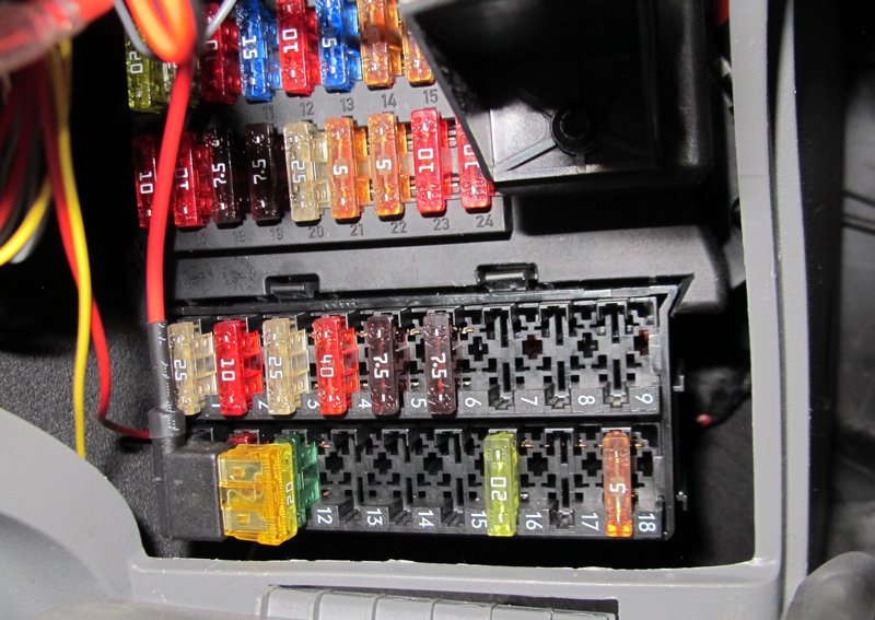

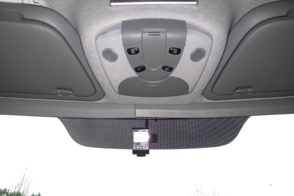

Wo holt ihr denn die Stromversorgung her?
Bagu
Beiträge: 248
Re: Dash Kamera
Beitrag von Bagu »
Bildern den Viofro A129 Pro, 12V angegriffen mit doppelt Sicherung in pos. 10.

Bagu hat geschrieben: 02 Feb 2021 17:12 Bildern den Viofro A129 Pro,
Was kannst du zu der Viofro A129 Pro, 12V noch sagen, Preis Leistung, wie sind die Aufnahmen, Speicher etc.
Bist du zufrieden ?
Bagu
Beiträge: 248
Re: Dash Kamera
Beitrag von Bagu »
Der Ruck kamera habe ich nicht montiert.
Also, nur fur die front Kamera - Bildern auf 4K 3840x2160P 30fps sehr scharf, aber, beim abspielen ist die Zeitlupe zwischen die Einzellen Bildern zimmlich gross. Einen entgegen kommendes Fahrzeug springt im Einzelbild mit grosse Abstand-intervallen naher und muss mann gluck haben einen lesebares Nummerschild ins Bild zu bekommen.
Ich habe die Kamera auf 2560x1440P 60fps eingestellt und das gefallt mir besser.
Nachts sind die Nummerschilden kaum zu lesen wegen den Reflexionen.
Weiteres nachtbild gut.
Ab und zu ist die Beleuchtung sehr spontan, z.b. beim Schatten wechsel.
Viele Einstellungen die Sinn haben und gute Farben.
Der GPS einen Must fur leichteres ein/ausclipsen der Kamera weil dann die Stromversorgung an den GPS Module verlegen ist.
Relatief unauffallig.
Einen 10mn aufnahme (max Loop) im 1440P 60fps nimmt 3.8GB, einen Speicherkarte 256 GB emphelenswert.
Nachteil, im Betrieb nimmt die Kamera +/_ 0,35 mA ab. Also im Stand die Batterie zu beachten.
Und keinen uberbruckende backup Battery oder Kondensater beim stromaussfall.
Ich bin zufrieden obwohl ich keinen Erfahrungen habe mit andere Dashcams.
Gruss.
P.s. Der Stromversorgung der GPS z9und der Frontkamera)lauft uber einen micro USB anschluss, aber den zwischen der Frontkamera und den Hintenkamera sieht aus wie einen normale micro USB aber ist es nicht. Die Kontakten innen sind specifiek fur Viofo ausgelegt. Nur Viofo Schnuren sind geeignet.
