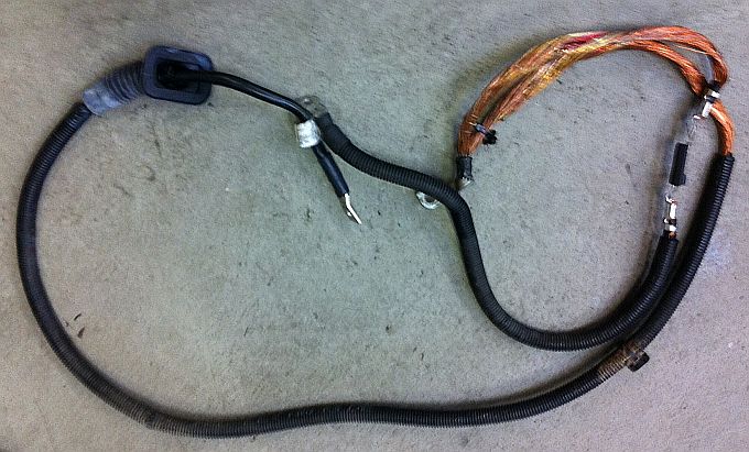

Ursache meiner defekten Lichtmaschine + der Zweitbatterie war 9044402041 LEITUNGSSATZ GENERATOR / ANLASSER
Dieser wurde bei Knollos 324er mal als Werksmaßnahme ausgetauscht, nachdem der Freundlich erst die Batterie getauscht hatte, doch der Sprinter nach 400km Autobahnfahrt nach 10min Tanken nicht mehr ansprang. Dieses "Qualitätsniveau" des Herstellers kostet mich zunächst 250€ nto. / 300€ bto. für den LEITUNGSSATZ GENERATOR / ANLASSER + FEHLERSUCHE MOTORSTEUERUNG/ LADANLAGE + KABELSATZ FUER STARTER UND GENERATOR A+E/ERN.

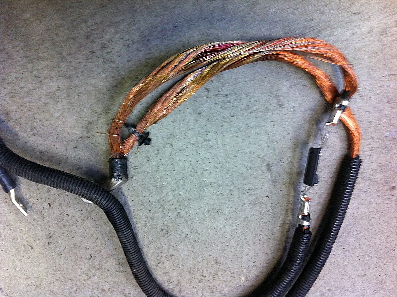

Hallo Rosi,Rosi hat geschrieben:Das eigentlich verwerfliche an dem Dilemma finde ich jedoch, daß die gammelnde Leitung von der LiMa zum Anlasser Ursache des Ausfalls war...
handelte es sich um einen Kontaktfehler am Rohrkabelschuh mit anschließender übermäßig starker Erwärmung der Leitung? Die Färbung des Kupfers deutet darauf hin und die thermisch zerstörte Isolation - oder war die Isolation porös und hat zu Isolationsfehlern geführt?
Hängt da noch eine Messshunt in der Leitung? Ein schwarzer Abschnitt von 5-7 cm zwischen 2 Anschlüssen, sofern ich es richtig gesehen hab.
Wir haben ähnliche Schadensbilder wenn die Anschlüsse falsch ausgeführt sind, zB der Strom über eine Stahlschraube geflossen ist und nicht von Kabelschuh direkt auf eine Kupferschiene. Meist löst sich dann der Kabelschuh durch Wärmedehnung und dies führt zu einem erhöhten Übergangswiderstand. I quadrat R macht dann ordentlich T
Danke für die Rückmeldung und Grüße
