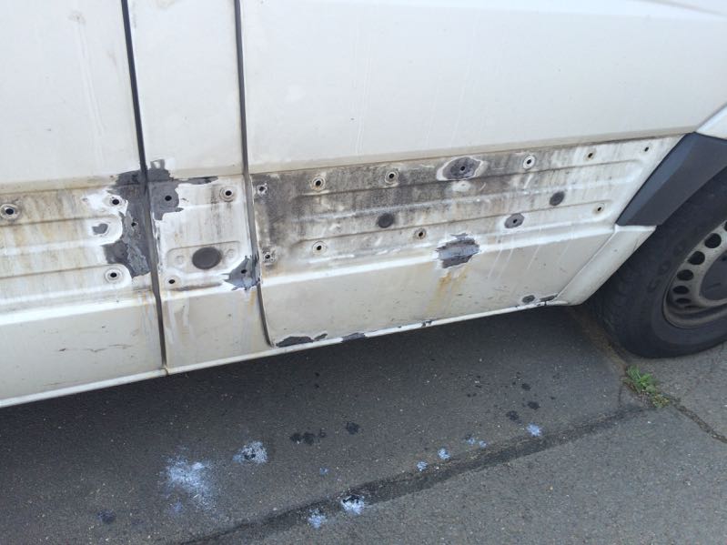

Thema Rost: Meine aktuelle Baustelle sind ca 100 Clipse der äußeren Verkleidung um deren Einstecklöcher Rostrosen unterschiedlicher Größe gewachsen sind. Bilder erspare ich mir, bei euch siehts garantiert genauso schlimm aus, wenn ihr euch traut die Verkleidung ab zu machen :wink:

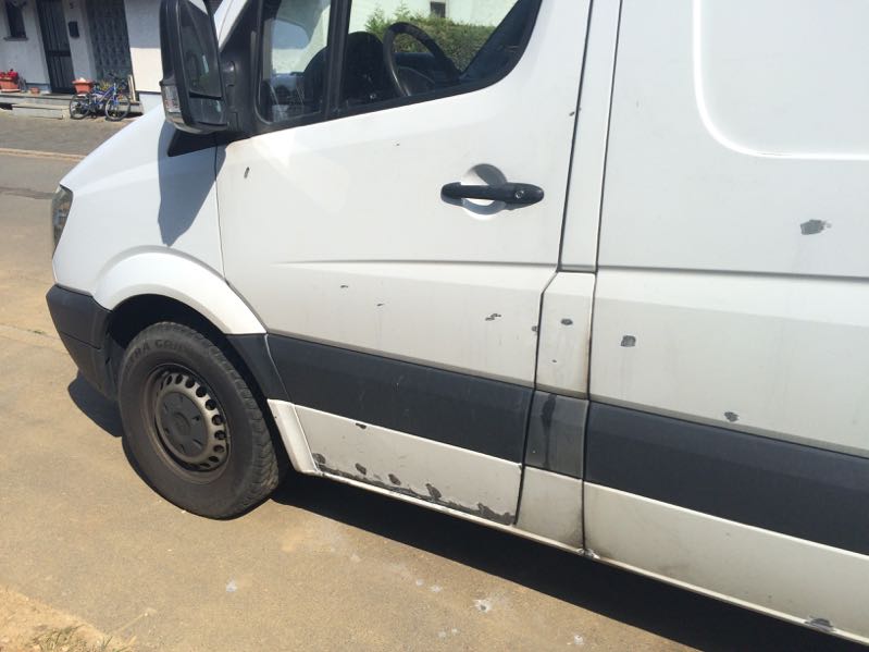

Wenn weiß und von 2006-2009 dann ziemlich sicher viel Rost sonst x18 wohl unauffällig außer bei viel Kurzstrecke.

Rost und kein Ende...
Die Halteklammern und vor allem die Löcher dafür der Stoßleisten sind wirklich das Allerletzte, warum man die Leisten nicht einfach auf der Karosserie festklebt wie z.B. beim alten T5... hier läuft immer schön das Wasser rein und das ist bei Baujahr 2015 noch ganz genauso.

Hans hat geschrieben:Mein 18-er 2006 und nix Rost, obwohl null Pflege, Motor läuft wie eine Nähmaschine und die Werkstatt sieht er nur zu Wartungsintervallen ! :wink:
Deiner hat aber auch den Metalliclack drauf. Bei uns bestellen die Leute den nur wegen dem Rost! Kostet ja auch im Schnitt 1500 € Aufpreis.
