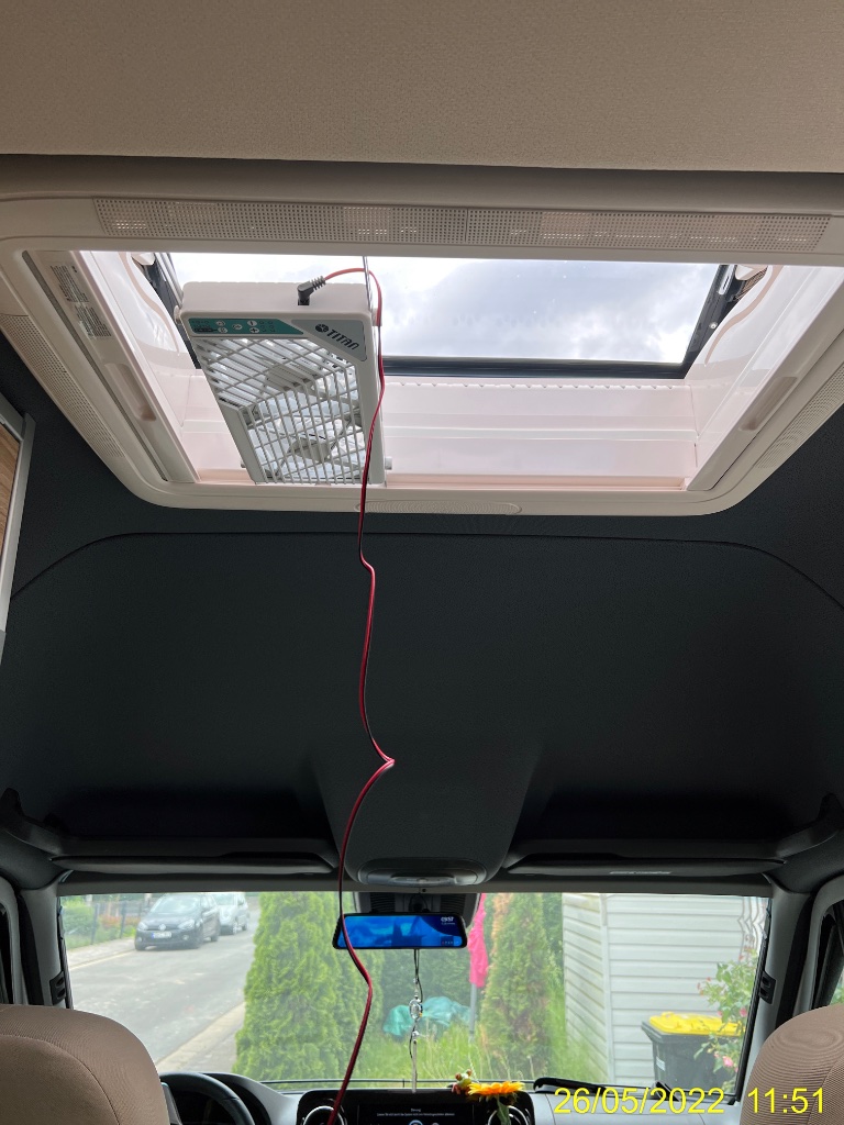

Frischluft!
Frischluft!
Für alle DuoCars ohne Klimaanlage :
Einfach in die Luken-Schienen einzuklemmen. Und an 12 V. Bei mir beim TV ein Verteiler.
Bläst kühle Luft rein - warme Luft raus. Auch mit Fernbedienung. Ideal besonders, wenn Tiere im Auto verbleiben.
150€ - da es kein Konkurrenz Produkt gibt. Fand nur fest eingebaute in Luke.🤗

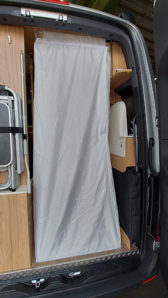

Braucht wer seinen Duschvorhangschlauch wg. Umbau etc. nicht mehr und möchte diesen veräussern ?!?
Trotz meiner anfänglichen Bedenken werde ich wohl das Experiment duschen im DC wagen ...
Da ist ein Duschschlauch in Reserve nicht die blödeste Idee - ich passe da eher saugend rein :)

den Duschvorhangschlauch will ich auch bald mal ausprobieren :D
