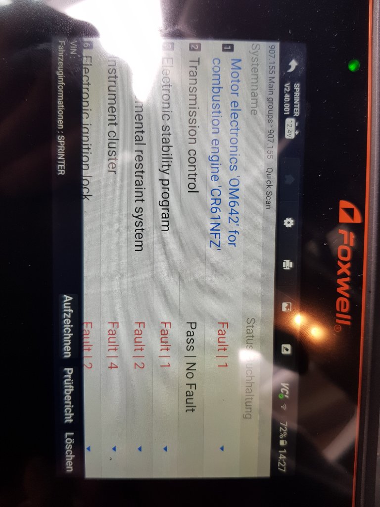

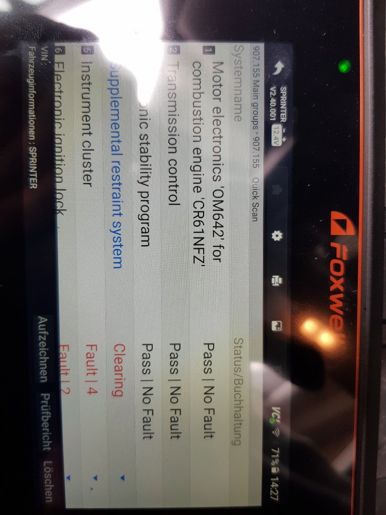

Hallo, nochmal zu dem Scantool Foxwell
Er scannt die Teile durch, zeigt Fehler an, mit Fingertipp auf den Fehler zeigt er auch an, was es ist. Anschließend kann er auch gelöscht werden. Mehr brauch ich zur Zeit noch nicht. Werde mich aber intensiver damit beschäftigen, wenn ich Bedarf habe. Die Bilder sind eigentlich selbsterklärend.
