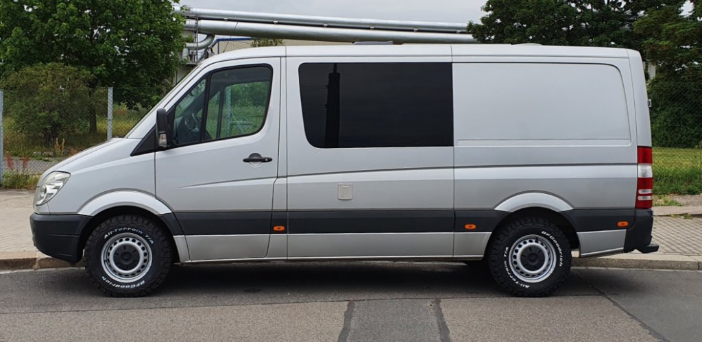

Kurzer Zwischenstand: Räder sind montiert (245/70 16) und fahren sich gut. Leider war es so gut wie unmöglich schwarze Stahlräder zu einem fairen Preis zu bekommen. Finde die Optik echt Klasse, auch mit silbernem Look. Codierung und Tüv kommt demnächst...
Habe auf die 245/75 16 verzichtet, da die ja schleifen sollen und ich nicht extra Distanzscheiben einbauen wollte. Jetzt muss er nur noch vorn 2-3cm höher. Ich überlege mir ob ich mir den Umbau der Querblattfeder antue :lol: Ansonsten werden es die Spaccer Distanzscheiben für unter die Dämpfer. Weiß jemand ob die Abstanzringe/Stützringe von MB auch die gleiche Wirkung haben? Teilenummer A9063250551.

Ich hatte vorher die Standard 235/65 16 drauf mit Allwetterreifen. Die hab ich allerdings komplett verkauft. Für die All terrain hab ich bei ebay 4 neue Stahlfelgen für 166€ gekauft. Ja, es sind die originalen mit ET62.
Es fühlt sich etwas weicher an und es fühlt sich auch leiser an. Hatte vorher Cargo Vector Reifen drauf.
Codierung habe ich Freitag auf 225/75 16 machen lassen, morgen gehts zur Dekra.
Ich musste übrigens etwas Kunststoff vom Radhaus entfernen, da wo das Lenkgetriebe ist, weil es bei vollem Einschlag geschliffen hat.
