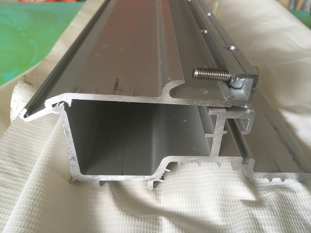

Hallo Markisensxhrauber,
vom Viano habe ich noch eine Omnistormarkise, die Adapter aufkleben kommt für mich nicht in Frage, die Teile sollen ohne das Dach neu lackieren zu müssen demontierbar sein. Eine C-Schiene ist nicht vorhanden.
Zu meiner Frage: Thule schreibt, das Dach mit einem 7mm Bohrer die Aufnahmepunkte durchbohren (beim Viano waren hier bereits die M6-Gewinde serienmäßig).
Ist es nicht möglich in die Punkte direkt ein M6-Gewinde zu schneiden ? Wie sind die Aufnahmepunkte in die Dachstruktur eingebunden ( mein Sprinter hat ein #Hochdach und # einen Innenhimmel, den ich eigentlich nicht demontieren will ).
Die Halter habe ich selbst aus POM angefertigt, 4 Stück 25cm lang. Ich habe den kurzen Sprinter, die Markise ist 2,50m lang und würde im Bereich der Markisenarme jeweils mit 2 Haltern befestigt. Die Koppelschiene ist die Original Thuleschiene nur ohne das Unterprofil.
Herzliche Grüße vom See
Thomas

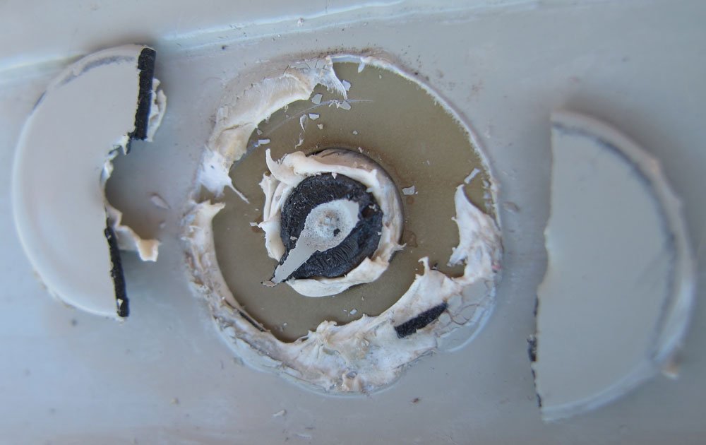

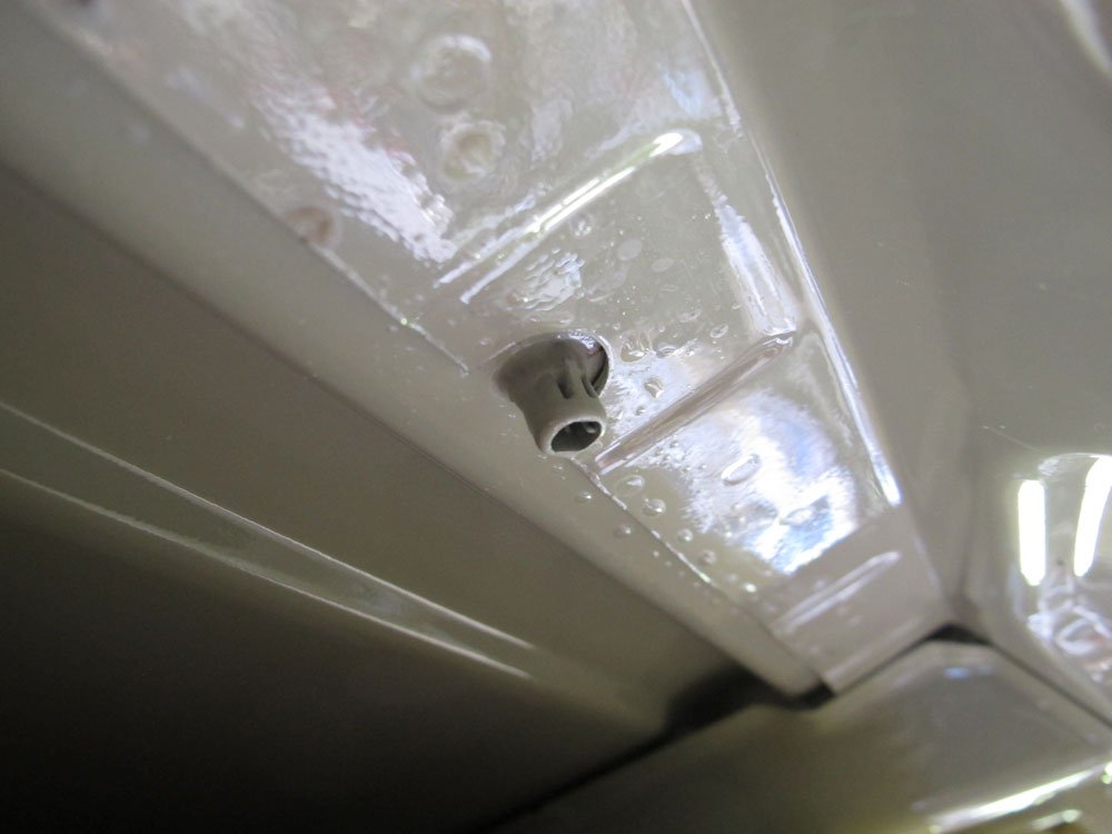

Da ist nichts zum schneiden, das Loch ist nur die Bleckdicke und es gibt keinen Verstarkung.Hähnchenholer hat geschrieben: 12 Mär 2020 08:37 Ist es nicht möglich in die Punkte direkt ein M6-Gewinde zu schneiden ? Wie sind die Aufnahmepunkte in die Dachstruktur eingebunden ( mein Sprinter hat einen Innenhimmel, den ich eigentlich nicht demontieren will ).
Plastikplug aussenseite
Plastikplug innenseite Befestigung Markize Adapter

Danke für Euere Tipps,

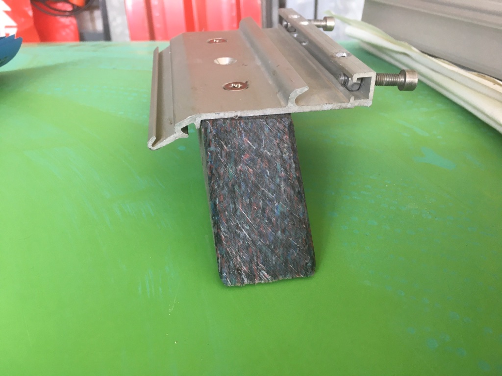

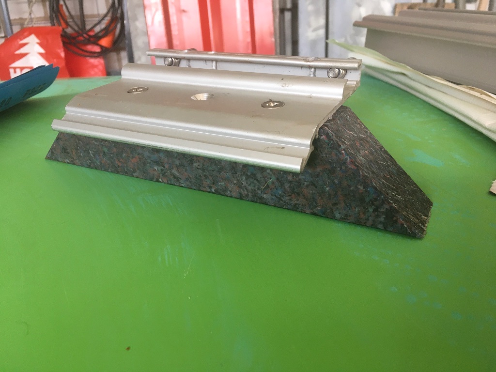

der von mir gebaute Adapter, Bild 1 und 2, Bild 3 der Thule Adapter für den Sprinter, vollflächig mit Sikaflex aufzukleben und zu verschrauben.

Danke für die Bilder. Aber für mich sieht die Befestigung mit der Einzugsmutter gruselig aus. Wenn man von unten nicht dran kommt, hat man keine andere Option. Wenn es irgendwie gehen sollte, würde ich große und dicke Karosserie-Unterlegscheiben unter die Muttern legen, damit ich die beiden Bleche vom Seitenrahmen mit zur Befestigung heranziehen kann.
Auf der Mutter liegen Zugkräfte von rund 3m auskragendem Segeltuch. Wenn die Markise nur mit zwei Haltern befestigt sind, dann liegt die Zugkraft auf zwei Einzugsmuttern. Da wird das Blech bei Wind ganz schön schwabbeln, und dauernde Biegetätigkeit lässt das Loch weiten.
- Darth Fader (15 Mär 2020 02:16)
Re: Markise NCV3
Das sehe ich genauso, ich würde zur Verstärkung auf jeden Fall ein weiteres Blech ein weiteres Blech mit Sika dahinterkleben und die Kraft dann noch auf mehrere Punkte zu verteilen zu versuchen. Dazu Unterlegscheiben sind ebefalls eine gute Idee.
Re: Markise NCV3
Genau, so habe ich es auch gemacht mit den befestigung der Solarmodule. Die Einzugsmuttern sind verwendet beim anschrauben der Adapter fur die Markize, durch Hymer oder der Handler.

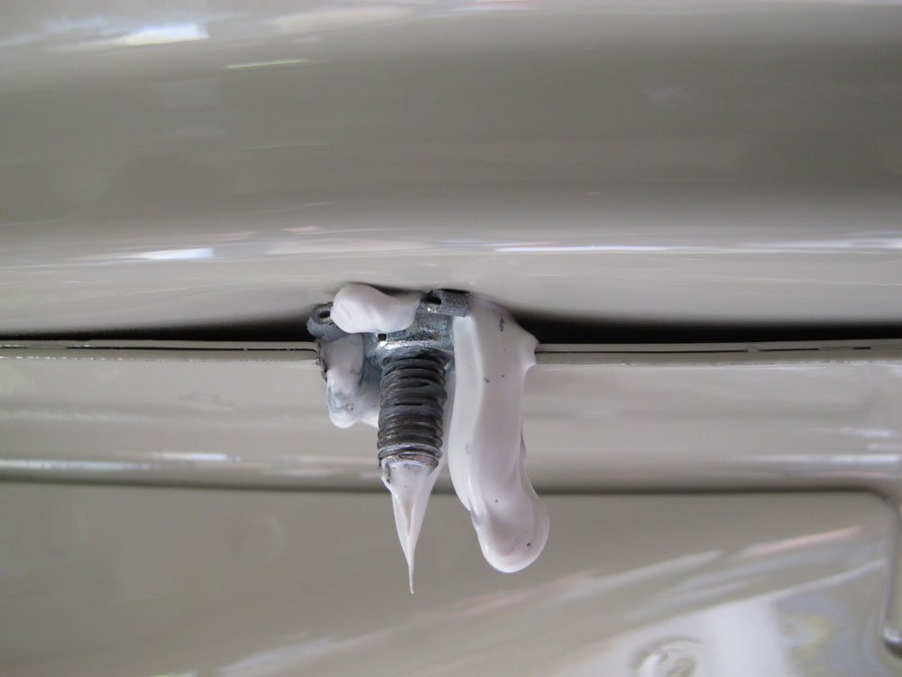

Zieht man vor der Verklebung die Stöpfel der originalen Gewindebolzen, oder bleiben die drin und der Kleber gleicht die aus?

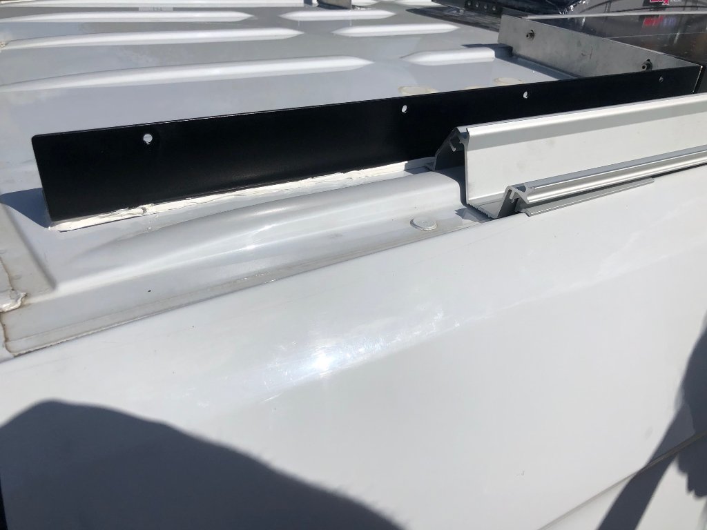

Hier mal ein Bild, das ist die "frühste" möglichkeit mit dem Keil auszugleichen.

Dann lass doch den Keil dort wo er ist und schieb die Halterung nach hinten. Der Keil stützt doch diesen blos ab.
