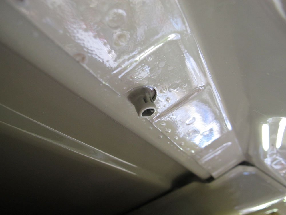

Hähnchenholer hat geschrieben: 12 Mär 2020 08:37 Ist es nicht möglich in die Punkte direkt ein M6-Gewinde zu schneiden ? Wie sind die Aufnahmepunkte in die Dachstruktur eingebunden ( mein Sprinter hat einen Innenhimmel, den ich eigentlich nicht demontieren will ).
Da ist nichts zum schneiden, das Loch ist nur die Bleckdicke und es gibt keinen Verstarkung.
Plastikplug aussenseite
Plastikplug innenseite
Befestigung Markize Adapter

Nietmutter rein, so wie Jense schon sagt. Vorher schön vor Rost schützen.

Danke für die Bilder. Aber für mich sieht die Befestigung mit der Einzugsmutter gruselig aus. Wenn man von unten nicht dran kommt, hat man keine andere Option. Wenn es irgendwie gehen sollte, würde ich große und dicke Karosserie-Unterlegscheiben unter die Muttern legen, damit ich die beiden Bleche vom Seitenrahmen mit zur Befestigung heranziehen kann.
Auf der Mutter liegen Zugkräfte von rund 3m auskragendem Segeltuch. Wenn die Markise nur mit zwei Haltern befestigt sind, dann liegt die Zugkraft auf zwei Einzugsmuttern. Da wird das Blech bei Wind ganz schön schwabbeln, und dauernde Biegetätigkeit lässt das Loch weiten.

Das sehe ich genauso, ich würde zur Verstärkung auf jeden Fall ein weiteres Blech ein weiteres Blech mit Sika dahinterkleben und die Kraft dann noch auf mehrere Punkte zu verteilen zu versuchen. Dazu Unterlegscheiben sind ebefalls eine gute Idee.

Genau, so habe ich es auch gemacht mit den befestigung der Solarmodule. Die Einzugsmuttern sind verwendet beim anschrauben der Adapter fur die Markize, durch Hymer oder der Handler.
