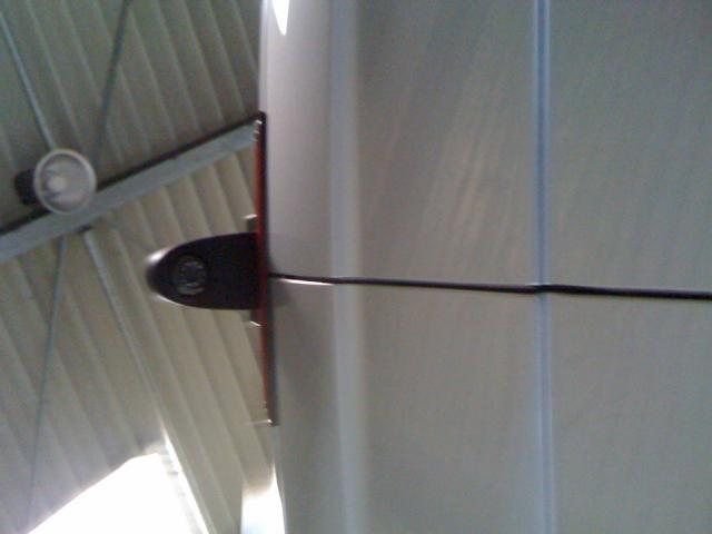

so hier die bilder von der kamera

was für ein Kamera Einheit ist dort verbaut,
bei Axion auf der Web-Seite finde ich dazu nichts :?
und wie sieht es mit dem Kabelbaum aus,
ist der auch bei der Kamera dabei :?:
