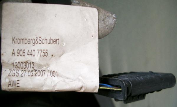

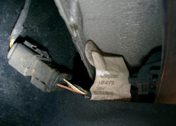

LU LEITUNGSSATZ NCV3 ( Parktronik-System )
Ich habe zwar einen Auftritt mit PDC und Leitungssatz A9064407755, aber der schmale Stecker paßt nicht an meinem 324, EZ: 02/07 mit 2-reihigem Stecker. Die Anzahl der Adern und Farben sind offensichtlich identisch.
Ab Fahrgestellnummer S235498 ist für EZ8 und W73 der neue Kabelsatz 906 440 77 55 zu verwenden.
Bis Fahrgestellnummer S235497 ist der alte Kabelsatz 906 440 67 09 zu verwenden.
Der Wechsel erfolgte Mitte 2007.
