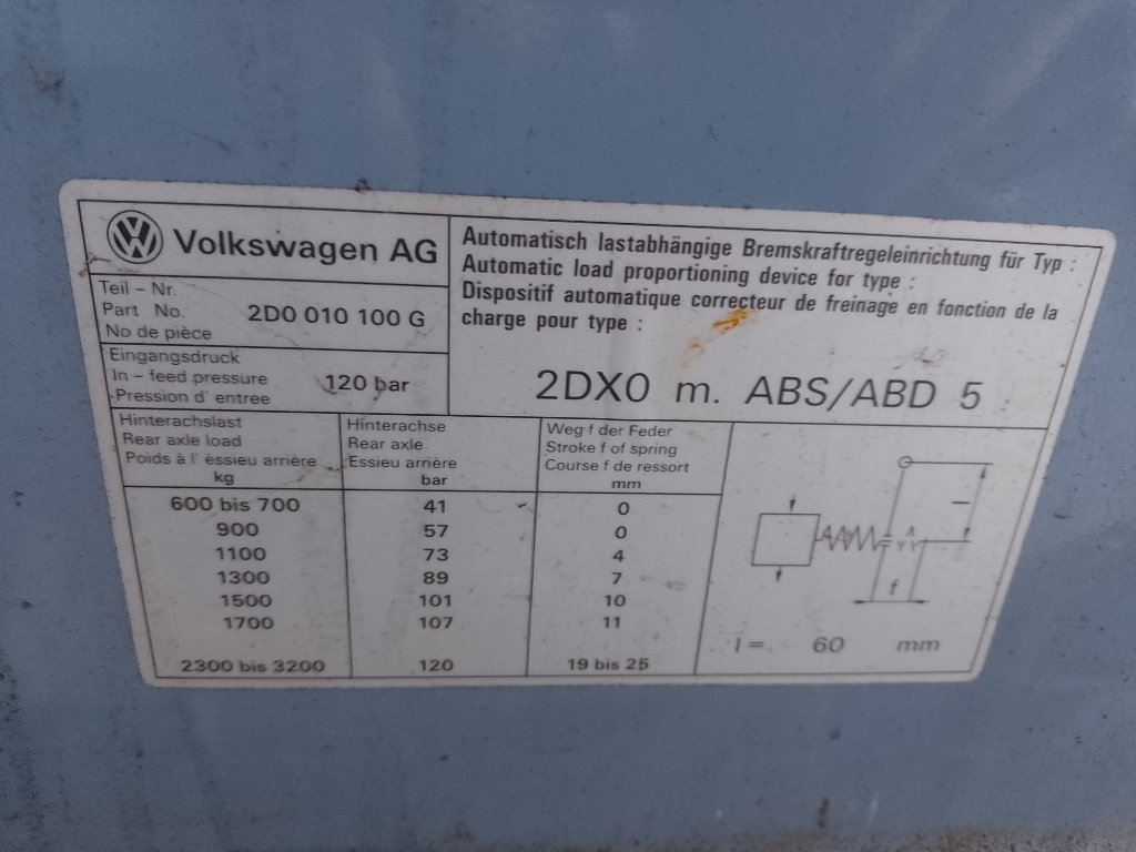

sehe eben, es ist beim lt neben druck auch ein maß für die feder angegeben. bis ich die zeichnung verstehe, muss ich noch paar minuten doof drauf gucken, aber is ja erst mal bombe👍
der aufkleber mit den angaben findet sich beim lt hinter der klappe in der beifahrertür. verwunderlich nur, warum ich plötzlich einen 2DXO habe; ich dachte 'verkaufstyp 2DM282', aber was diese bezeichnung aussagt habe ich eh nie verstanden ..
vw schreibt übrigens explizit
'das bei nedrigen achslasten entstehende spiel zwischen bremskraftreglerfeder und bremskraftreglerhebel ist serienstand, und kein zeichen für eine fehleinstellung'
'feder grad so auf spannung' bei leerer pritsche kann also zu viel bremskraft hinten bedeuten.

Es gibt keine Werte für den Rollenprüfstand!? Was stellst du dir darunter vor? Eigentlich, auf dem Aufklebe ist alles perfekt beschrieben und mehr brauchst du nicht. Ich weiß nicht, was du da nicht verstehst!? :roll:

abgesehen davon liegt dem ganzen dann aber doch etwas fundierteres engineering zu grunde, welches sich auch in der eigentlich von vw hierzu vorgegebenen arbeitsweise wiederfindet. und zwar per druckmessung am bremssattel; deswegen ja auch die bar-angaben am aufkleber.
