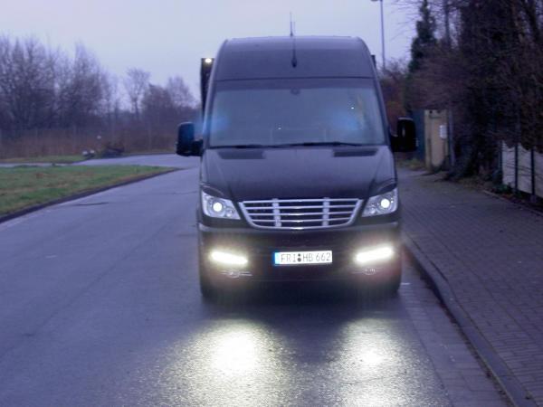

- Beiträge: 79
- Registriert: 23 Feb 2007 20:27
- Wohnort: Varel
Tagfahrleuchten
Moin,habe sie vom Audi drin, war zwar ne menge ,aber ich denke es hat sich gelohnt.
Schöne Gruße von Black Machine
http://www.sprinter-forum.de/files_ext/ ... 0463-0.jpg
