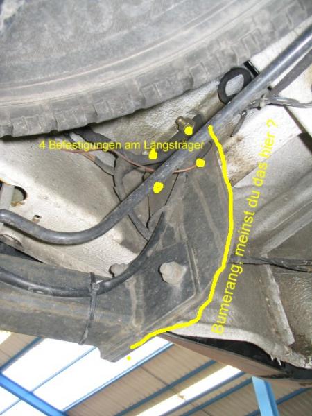

Umrüstung auf Trittbrettstoßstange mit AHK: (und entsprechende Probleme)Bild

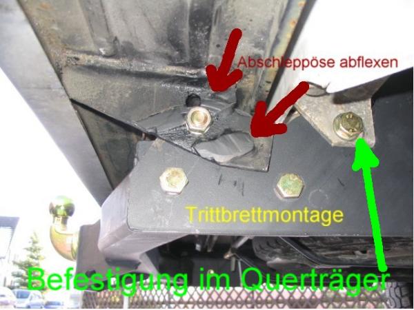

da das Trittbrett in die gleichen Aufnahmen geschraubt wird, wie die AHK, muss es etwas modifiziert werden:
und dann ist noch die Abschleppöse genau dort im Weg, wo laut Montageanleitung ein Loch gebohrt werden soll, also weg damit! :mad:
so das war mein Umbaubericht, jetzt seit ihr dran :D :D :D
