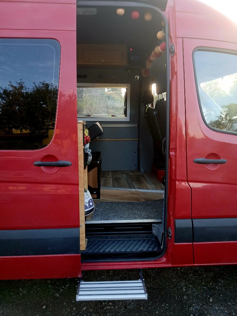

Im Urlaub haben wir in Serbien unseren vor der Schiebetür stehenden faltbaren Klapptritt eines Morgens totgefahren.
Es musste was unverrückbares her.

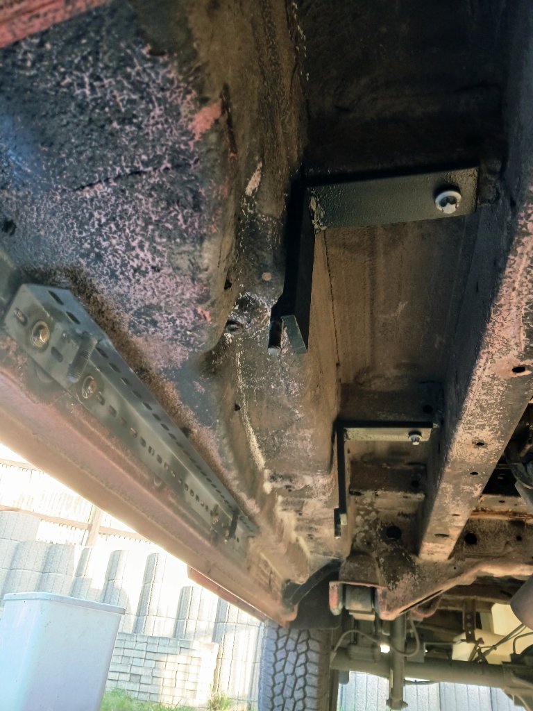

Also habe ich Winkelprofil mit eingeschweißten Stehbolzen für den Tritt mit Einnietmuttern am Schweller verschraubt.

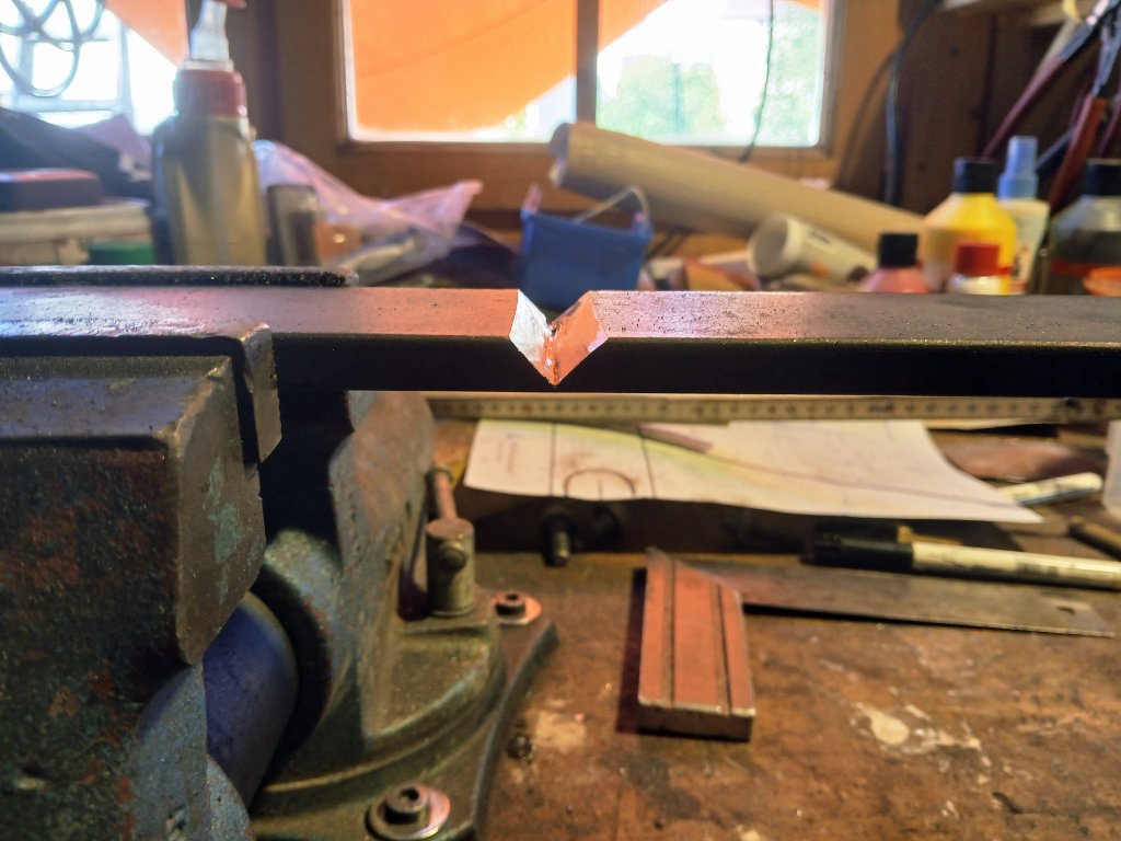

Interessanter waren die zwei Winkel, die ich in die vorhandenen 12er Bohrungen in die zwei Streben zwischen Rahmen und Schweller mittels 10er Einnietmuttern geschraubt habe. Die musste ich auch erst anfertigen und schweißen. Der Klapptritt passte auf Anhieb auf die jetzt unten herausragenden vier Stehbolzen.
Klar bedeutet das ca 4cm Bodenfreiheit- der Tank hängt ähnlich tief.
Aber wir nutzen den Sprinter artgerecht- d.h. wir wissen, dass das kein Defender oder VW LT 4x4 mehr ist, sondern ein gut schlechtwegetauglicher Transporter fast ohne Verschränkung.
Endlich muss meine zu kurz geratene Frau nicht mehr ratlos vor der Tür stehen und überlegen, wie sie da rein kommt
Happy wife- happy life.
